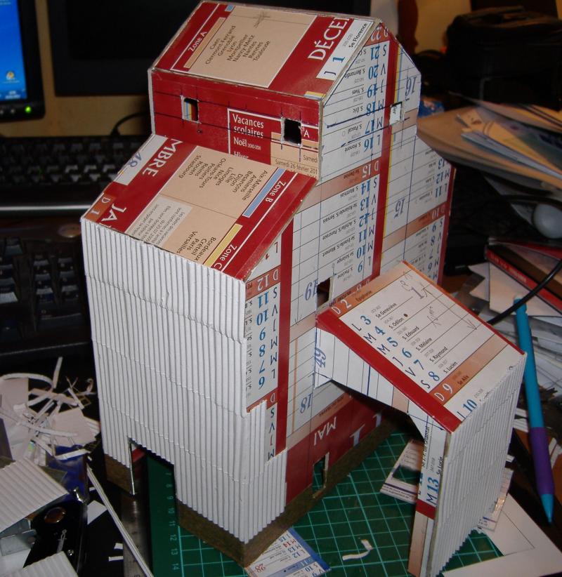

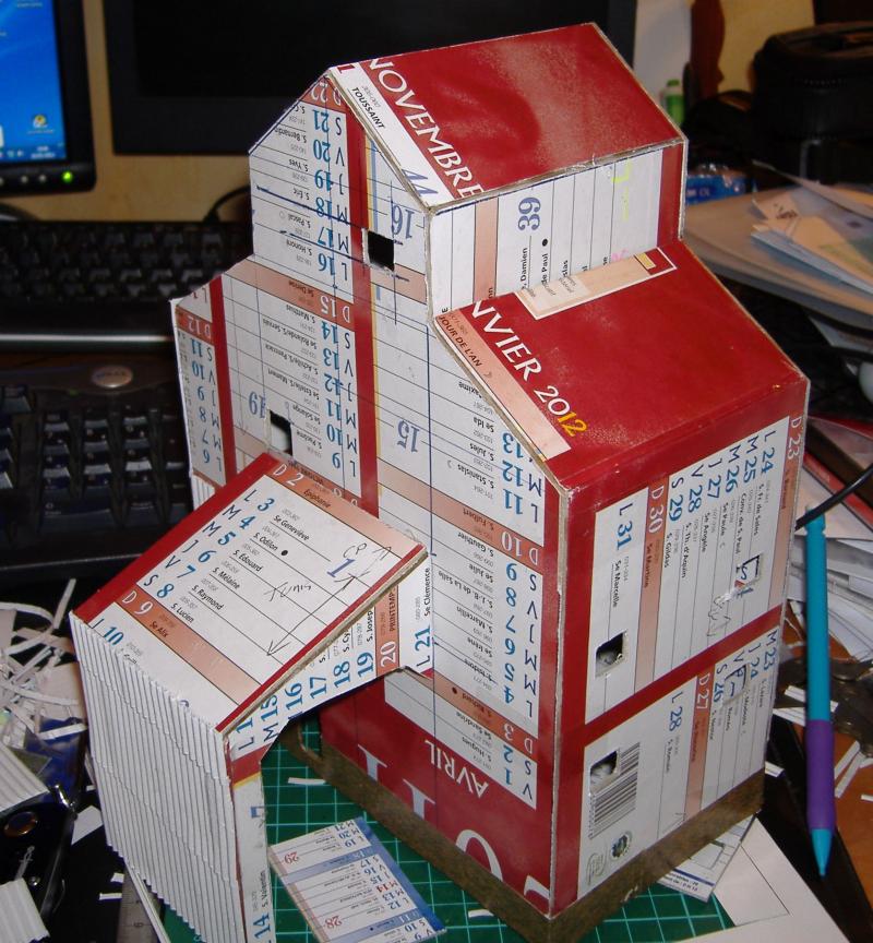

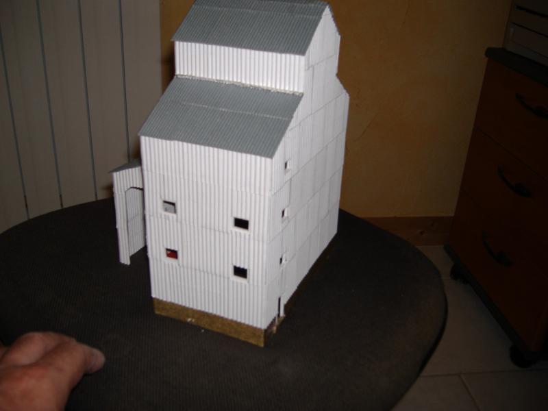

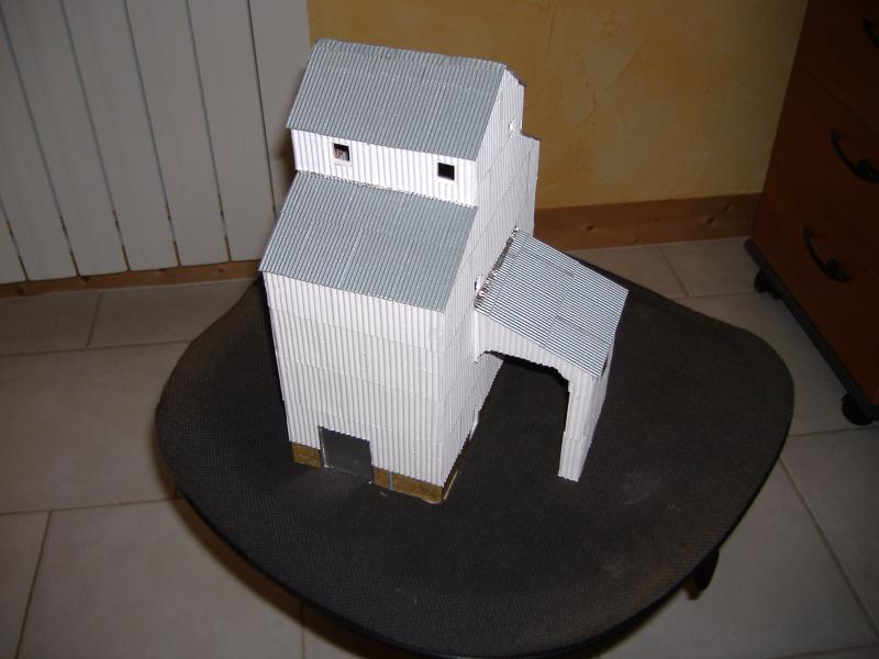

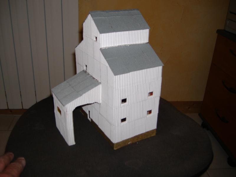

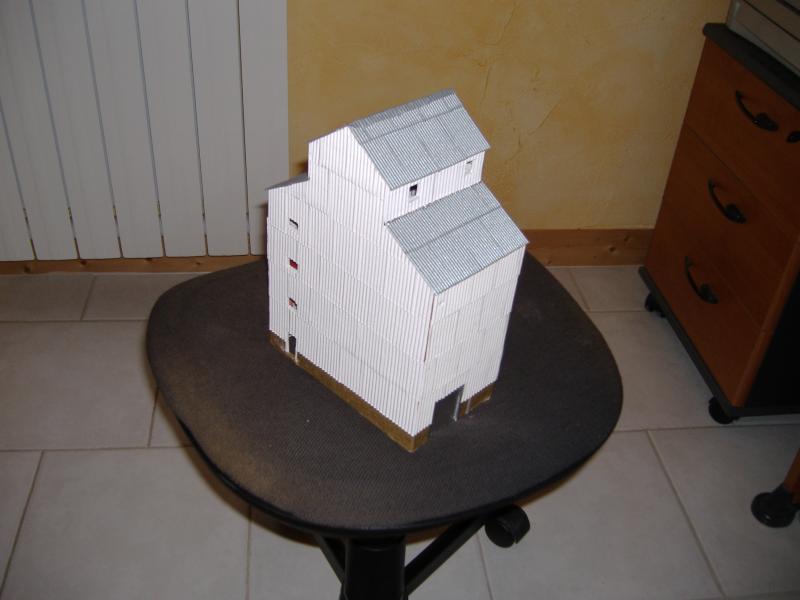

Et voici mon "Grain Elevator"

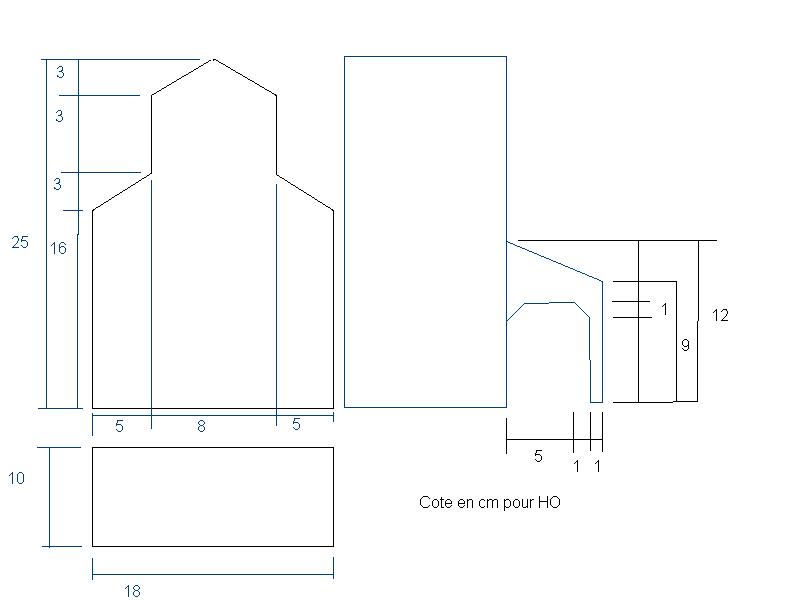

Plan :
_____

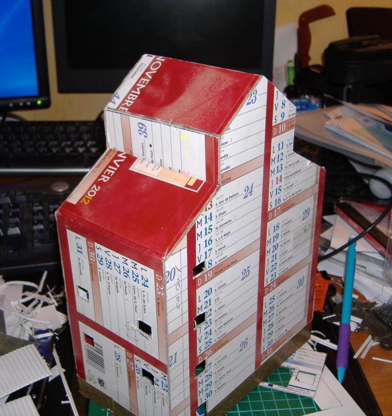

Structure :
___________
En carton fort (récupération d'un calendrier)

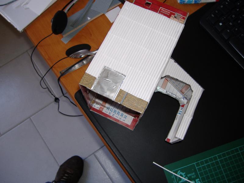

Bas des murs :
______________
Papier imprimée représentant des briques (voir http://us.leforum.eu/t7643-Murs-en-briques-imprimees.htm ).
On peut aussi faire ceci : http://us.leforum.eu/t7687-Mur-de-Brique.htm

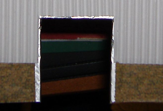

Montant et porte du garage :
____________________________
Feuille d'aluminium plié en deux puis collé pour le montant
Feuille d'aluminium mis en forme entre 2 plaques ondulées et collé sur un carton fort

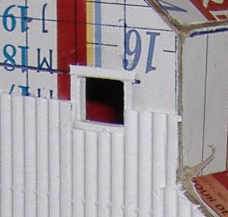

encadrement porte et fenêtre :
______________________________
Simple feuille de Canson 180gr de 4mm plié en deux

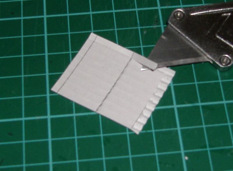

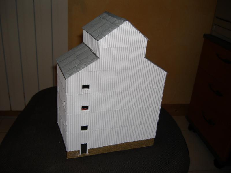

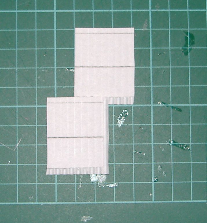

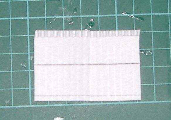

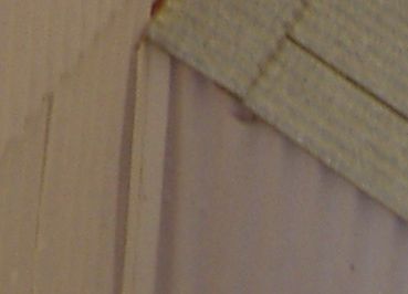

Bardage ondulé:
_______________
Rectangle de 4cm X 3cm (environ) en papier fantaisie ondulé, recouvrant sur 5mm les briques,
ainsi que les montants des fenêtres et des portes.
Sur le verso découpe légère sur 3mm vers le bas et retrait de la bande.
Idem sur un des côtés, évider sur une ondulation.
Ces 2 opérations permettent le chevauchements des plaques.
Au milieu faire un trait appuyé pour simuler sur le verso les rivets de fixation.

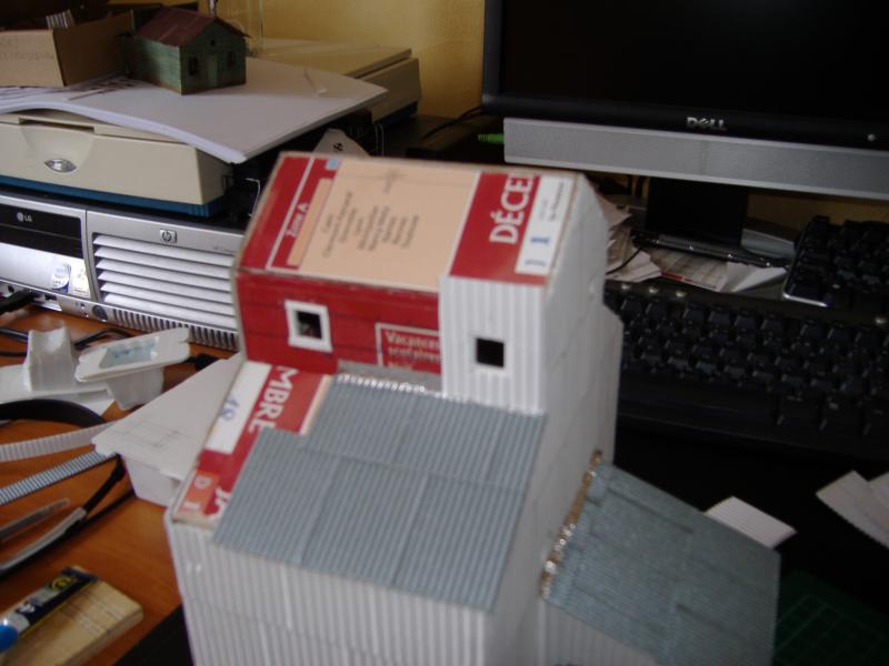

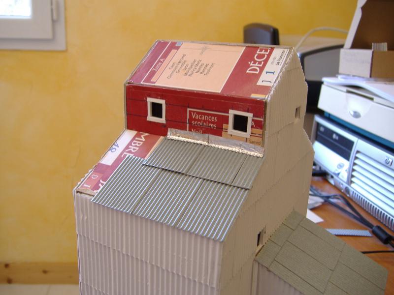

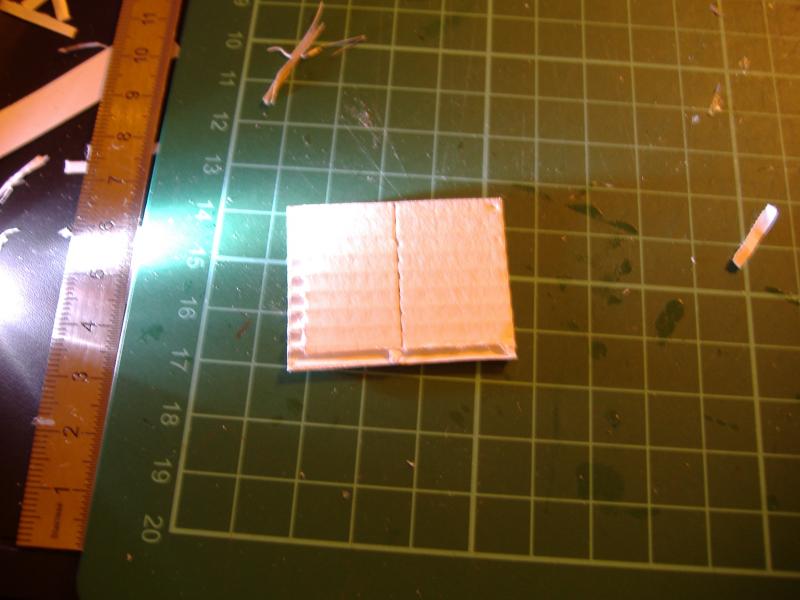

Toiture :
_________
Carton ondulé de couleur argent, même principe qu'au dessus
Etanchéité : une feuille d'aluminium collé, puis par dessus le bardage
Le fâite du toit est réalisé en carton ondulé dont j'ai retiré la partie plate du dessous
Finale :
________
Manque les cornières d'angles qui seront faites en Canson de 180gr de 6mm plié en deux,
ainsi que les vitres (cela dépendra si je fais l'éclairage intérieur ou non) et quelques tuyaux.

Superbe Eric Avec rien on peut faire de belles choses Exclamation
Et puis quand c'est bien éxpliqué ... Okay

Super tuto !!
Belle réalisation. Manque plus que la patine ! Okay

Pas mal du tout cette réalisation.

Belle réussite !

je suis content de voir une nouvelle application des calendriers, c'est un support formidable. Pourrais-tu nous communiquer les côtes de ton bâtiment qui parait respectable Okay Question Mr. Green Vraiment bravo pour cette réalisation;

Une fois peint et patiné il n'y aura pas de différence, voir même ce sera plus réaliste qu'un kit du commerce.Encore bravo.

Ajout d'un croquis fait Embarassed
