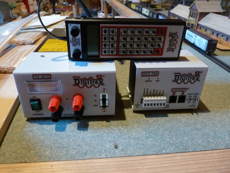

Mon système Digitraxx superchief xtra se compose :
*transfo Digitraxx PS2012 délivrant 20 ampères
*DCS200 command booster
*émetteur UR91 (absent de la photo ,)
* throttle radio DT402R
Si des amis connaissent ce système, je vais demain les submerger de questions bêtes.

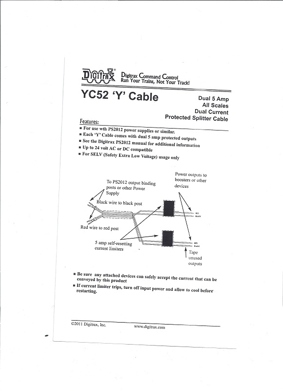

Question et exemple : dans la boîte se trouve un superbe cable en Y :
qui vaut pour un booster 5 amp -- or le mien , également dans la même boîte, est de 8 amp -- puis-je utiliser ce cable (s 'il entre dans les borniers...)
et que fais-je des deux extrémités qui seront alimentées, mais reliées à rien ?

J'ai la "Super Chief 8A" => en réalité, les 8 ampères ne seront obtenus qu'avec l'échelle N car grosso modo la centrale délivre 90 à 100 Watts (de mémoire).
En HO sous une 15aine de Volts, ça donne juste un peu plus de 6A (mais pour la différence de prix (négligeable) avec la version 5A, c'est celle-là que j'ai pris.
Pour info et en HO toujours, elle alimente [sans problème] au moins 8 machines sonorisées (Athearn Genesis; c'est chouette les MU )
Donc (nous y voilà), les 2 prises de gauche toutes seules vont sur la PS2012 et 2 prises de droites (sur les 4) vont sur la Super Chief... Dommage pour les protections à 5A mais pour le moment ça ne gènera pas Exclamation
Ah oui, les 2 prises non utilisées Question J'ai l'impression que la doc. demande simplement de les protéger (par de la "tape" Question ) pour qu'elles ne touchent rien de métallique.

tape = sctoch genre chaterton (isolant adhésif d'électricien)

Donc je peux relier sans risque mon ampli 8 amp au booster avec ce cable 5 amp?

Oui je confirme, c'est tout bon dans ces conditions Exclamation
