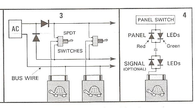

Ok merci pour ces info, mais finalement j'ai pris des tortoise classique, par contre quel booster utiliser pour 13 tortoises?

Les faire fonctionner en analogique, il me faut dequoi les alimenter en electricité?

En analogique il te faut un transfo 220/12volts, deux diodes (pour tous les moteurs) et un inverseur simple. La notice est bien faite sur le sujet.
