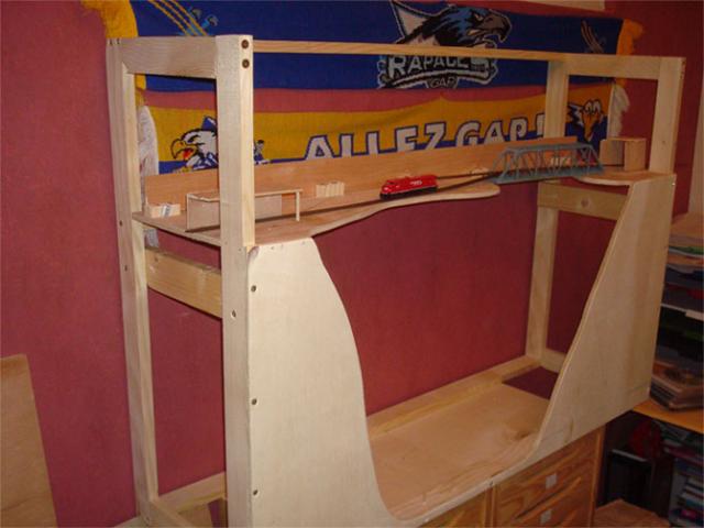

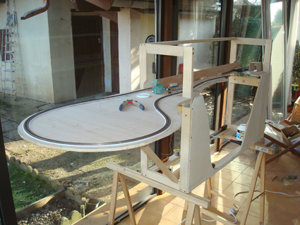

Et voilà le module, sa voie posée, et sa boucle de retournement repliable.

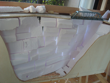

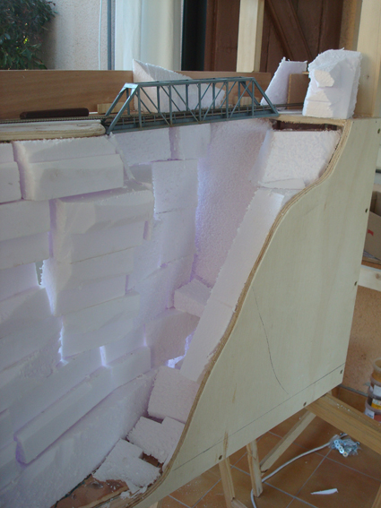

J'ai acheté du polystyrène extrudé de 8 cm d'épaisseur pour pouvoir le tailler en profondeur. Les bords étant bouvetés, les morceaux de polystyrène évoquent déjà des strates.
J'ai empilé les blocs en les collant à la colle vinylique. Les surplombs n'ont pas été faciles à réaliser, car la colle ne prenait pas vite, et les empilements se cassaient sans arrêt la figure...
voilà le résultat:
Le blanc ne rend pas très bien, mais vous pouvez distinguer la gorge, volontairement décentrée, presque cachée, où s'écoulera la cascade...

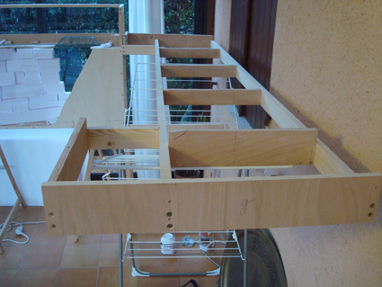

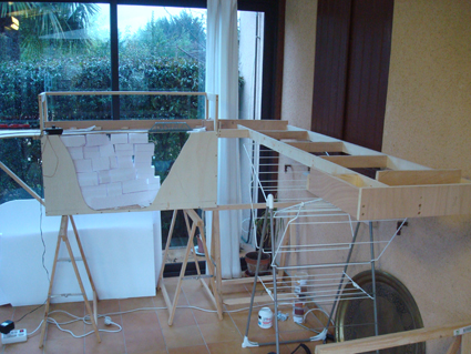

Et voici la menuiserie du module qui formera un L avec les précédents.

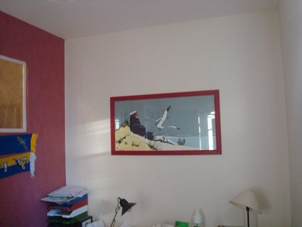

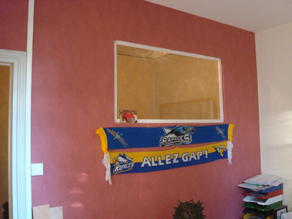

Voilà le petit bureau où se tiendra le réseau. Le canyon contre le mur rouge, la boucle de retournement se replie pour laisser le passage devant la porte.
Et le nouveau module sera placé contre le mur beige. Le décor devrait être une forêt en bordure d'un lac canadien.
