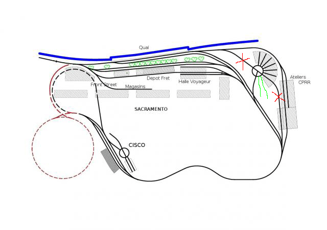

Il y a deux jours nous avons visité une maison que nous pourrions acheter si les évènements le permettent. Il y a un grenier ... dès mon retour je me suis mis à cogiter sec Idea Idea . Il est très mansardé, il va falloir tourner autour des poutres.... mais je dois pouvoir dégager environ 6mx3m. Voila le résultat:
J'ai pu étendre un peut Sacramento, rajouter le dépôt locomotive et les ateliers de montage. Tout arrivait en caisse par le cap horn. Ensuite la ligne descend (pas le choix à cause du toit) vers le dépot de bout de ligne provisoire Cisco. Suive une boucle de retournement cachée et l'on remonte. De manière plus réaliste, on décharge le train, on retourne la loco et on repart.
En rouge une option pour une hélice et
soit remonter vers Sacramento (pas réaliste du tout, l'arrivée par la gauche simule l'arrivée de train de la Sacramento Valley Railroad. Il faut que le train change de couleur dans l'helice )
soit descendre plus bas vers des modules inférieur. (faudra se mettre à genoux pour les regarder ceux la)
Affaire à suivre....

J'aime bien ton plan. Tu explique que la ligne descend (toit) vers Cisco et la boucle de retournement.
Quelle est la différence de hauteur entre la boucle de retournement et la voie qui arrive de Cap Horn.
à la place de l'hélice, une grande courbe rejoignant Cisco est-elle possible ?
Recha

Cap Horn: je voulais dire que tout le matériel était transporté par bateau depuis la côte est, en passant par le cap horn. Le canal du panama n'existait pas encore. Les caisses arrivaient donc aux quais de Sacramento (voir la photo ci-dessus) Entre les ateliers (où tout le matériel roulant étaient assemblés) et Cisco il y a une pente de 2% ce qui fait environ 9cm vu la distance.
En fait, l'arrivée par la partie gauche appartient à la "Sacramento Valley Railroad" (que la CPRR rachètera bientôt) il n'est donc pas réaliste de faire arriver des trains par là. Mais la gare de Sacramento s'est tellement étendue que la ligne en est devenue ridiculement courte, d'ou l'idée de s'étendre.
Je suis entrain de me demander ce que je veux montrer: l'activité à l'arrivée des bateaux et l'assemblage des trains de matériaux qui montent vers la tête de ligne, ou alors la ligne elle même avec ses franchissement de rivières de tunnels, et le chantier à l'arrivée avec le déchargement des trains et les équipes de pose de voies. Dans le dernier cas Sacramento prend trop de place... Question Idea Question

Très original ce plan. En revanche je me suis permis de suggérer quelques corrections concernant le pont tournant principal:
-Suppression de deux voies d'accès supplémentaires à mon avis totalement inutiles (croix rouges)
-Ajout de deux voies de service extérieures, pouvant par exemple comporter une fosse à scories permettant le nettoyage des chaudières de locos (gribouillis verts).
A suivre. Wink
(Edit 19h25': avec la photo modifiée, ça marche mieux Tire la langue )

Merci pour les compliments plus 1 ! et surtout pour les critiques Mr. Green , c'est ce pour quoi je me suis inscrit sur le forum. Domi, j'attends le dessin avec impatience...
Pour ce qui est du pont, il y en a sans doute une de trop, l'autre par contre me semble nécessaire, elle relie la rotonde à l'atelier d'assemblage principal, par contre je ne suis peut être pas obligé de la prolonger jusqu'à la voie principale? Avec les bâtiments cela doit être plus clair:

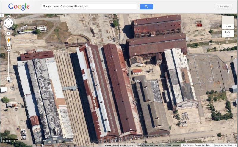

Voilà ce qu'il restait de ces bâtiments il n'y a pas longtemps. Je crois qu'ils sont en cours de destruction. On remarque un splendide pont roulant et les superbes toits rouillés:
