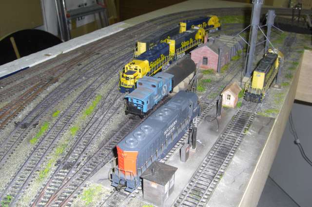

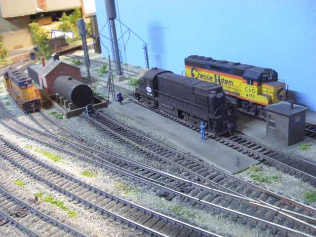

MessagePosté le: Dim 12 Fév 2012 - 23:03    Sujet du message: [DEPOT/YARD] Dépot de service pour loco Répondre en citant
Pour ma part la loco commence par faire le plein de gasoil et ensuite le chargement du sable. Ensuite elle continue pour aller sur la plaque tournante si nécessaire.
Maintenant je ne sais pas si c'est la stricte réalité !
Voilà si cela peut t'aider !! Okay
