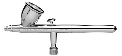

Pour ma part j'utilise et ce depuis plusieurs années un Iwata REVOLUTION équipé d'une buse de 0.5
C'est un aéro bon a tous faire, qui m'a servi longtemps pour le militaria.
Je pulvérise la plus part du temps autour des 1 bars, parfois un peu plus 1.2 ,1.3.
Ma distance de travail varie d'une quinzaine à quelques centimètres selon le type d'effet et la précision recherché .
Mon compresseur et celui de mon atelier a savoir un bon gros 200l bicylindre.
Pour être nickel il me fraudais installer un filtre sur la sortie du compresseur pour ne pas avoir de particules de flottes qui se baladent.

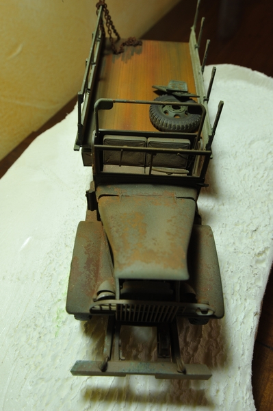

Voila le type de peinture et d'effet que j'obtiens avec ce set up.
