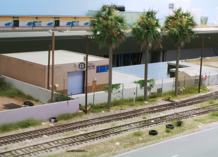

Les voies de services , les voies de débords, ont des traverses un peu plus espacés.
Un bon exemple en photo, où tu remarqueras que la voie au premier plan est moins régulière et les traverses plus espacés , que celle du second plan.

Merci pour cet exemple, je peux donc envisager de supprimer une traverse sur trois voir même une sur deux sur des voies peu fréquentées?
Christian
Messages: 2 659
MessagePosté le: Mer 11 Jan 2012 - 22:44    Sujet du message: Travelage voies US Répondre en citant
tutafait!!
