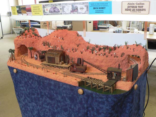

Voilà ce que cela donne sur un réseau en préparation:
une seule guirlande montée sur une grille étagère de frigo( photo avec flash).
Une autre application sur mon Craddon
Demain, je vais essayer de vous faire des photos sans le flash.
A+
la vérité est ailleurs
