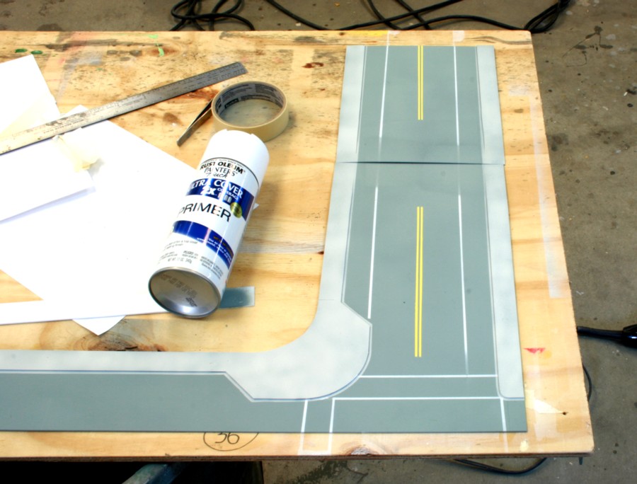

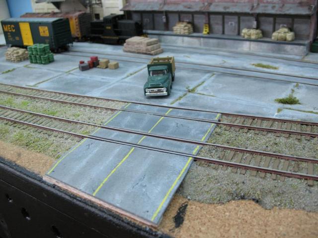

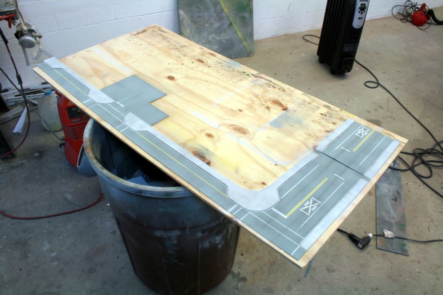

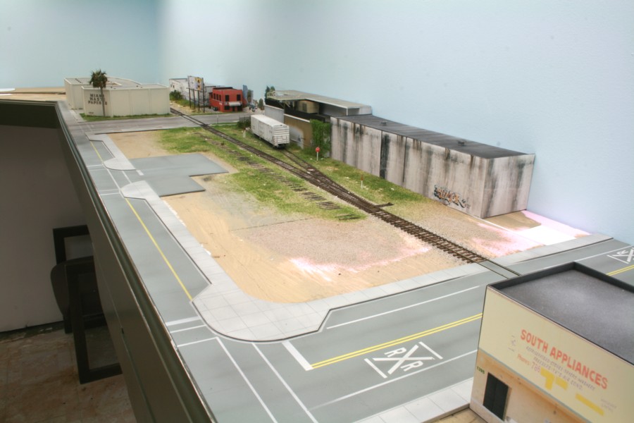

Tu as également la méthode de Lance Midheim qui est pas mal.
Il fait ça avec des feuilles de styréne.
Et en situation
Photos de Lance Midheim provenant de son site: http://www.lancemindheim.com/

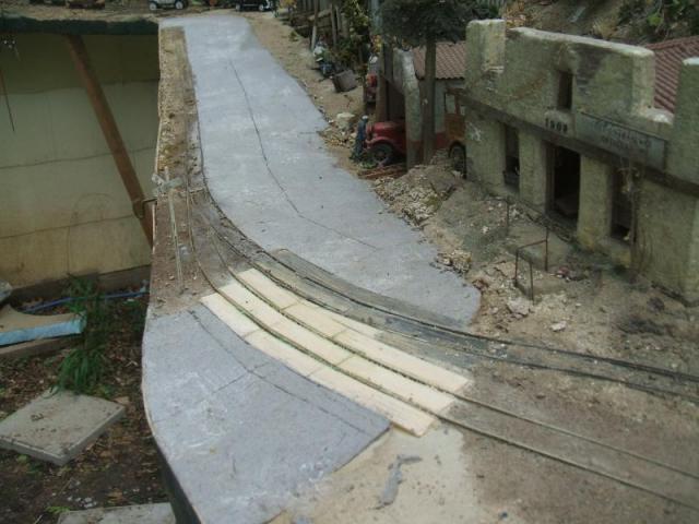

Après un gros virus dans l'ordi au moment des fêtes, me revoilou, voici une video de mon 50 franchissant la nouvelle vieille route en béton ...
Route faite en plâtre ...

Salut Jeff et bonne année Okay
Très belle cette route en béton avec la végétation qui investit les joints , et la patine rend super bien Tu as utilisé quel matériau , plâtre de Paris , enduit de lissage , mélange plâtre colle à bois.... Question
J'ai utilisé de l'enduit de lissage et l'ai modelé au fur et a mesure du séchage . Bien sur des craquelures sont apparues de ci de la en séchant et ça ne fait qu'accentuer l'aspect vieux béton . Pour être sur que l'ensemble ne tombe pas en miette avec les vibrations , j'ai mis un peu de colle blanche dans le mélange de teinture initiale ; puis ai peaufiné la coloration avec de l'acrylique dilué a l'alcool .
