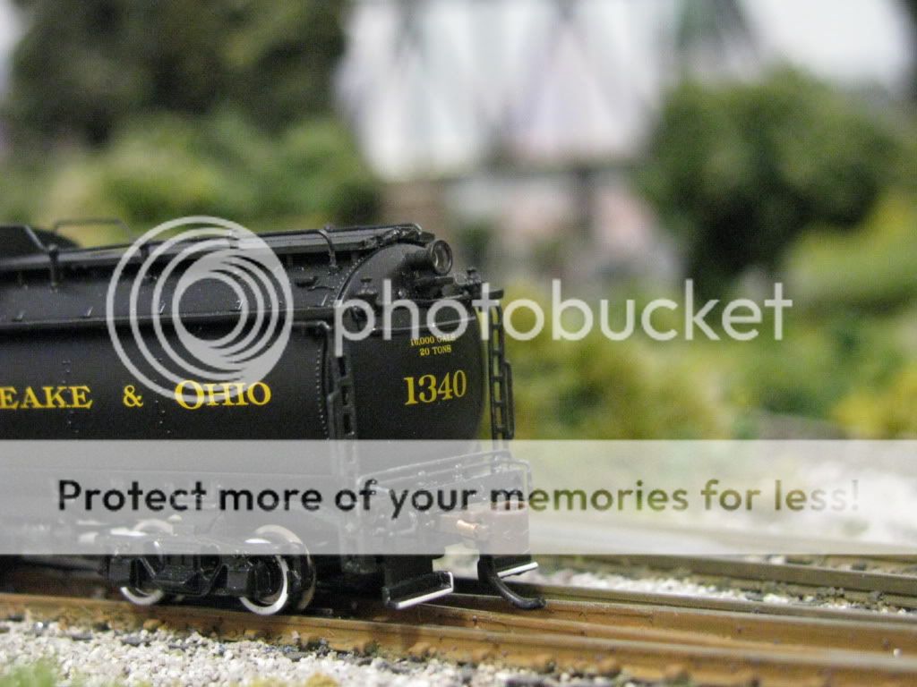

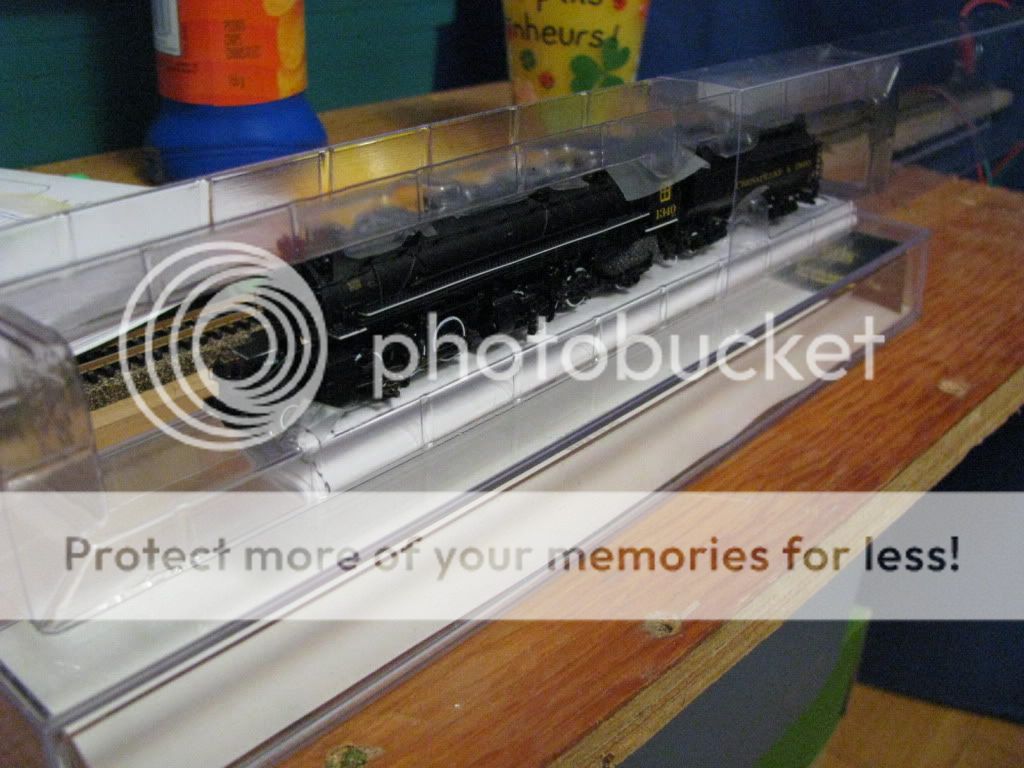

D'entrée de jeu, disons tout de suite, que ma derniere Backmann remontait a une époque antédiluvienne....et que coté esthéthique, ca pouvait toujours aller, mais coté mécanique.....bref je leurs ai laisser une bonne 30e d'années pour maturer et m'impressionner ......et j'en étais venu au point de me demander si la maturation avait portée fruit...!!
On frappe fort et on tape dans le cossus , une grosse articulée avec des tiges partout et le plus de pieces mobiles possible.....
Tout d,abord," l'enveloppe", le cocon de la "bète"...un peu bizarre; sorte de glissiere insérée dans la boite habituelle...
Fourni avec l'ensemble.....Ben fouillez-moi, j'ai jamais réussi a savoir "de quessé".... ces
bidule-la...!!
Passons au vif du sujet......a la "viande apres l'os"....
Je me dois de rendre hommage a Backmann pour la finition.....Beaucoup de détails et de pieces ajoutés..vraiment impressionnant....
Juger par vous-meme===

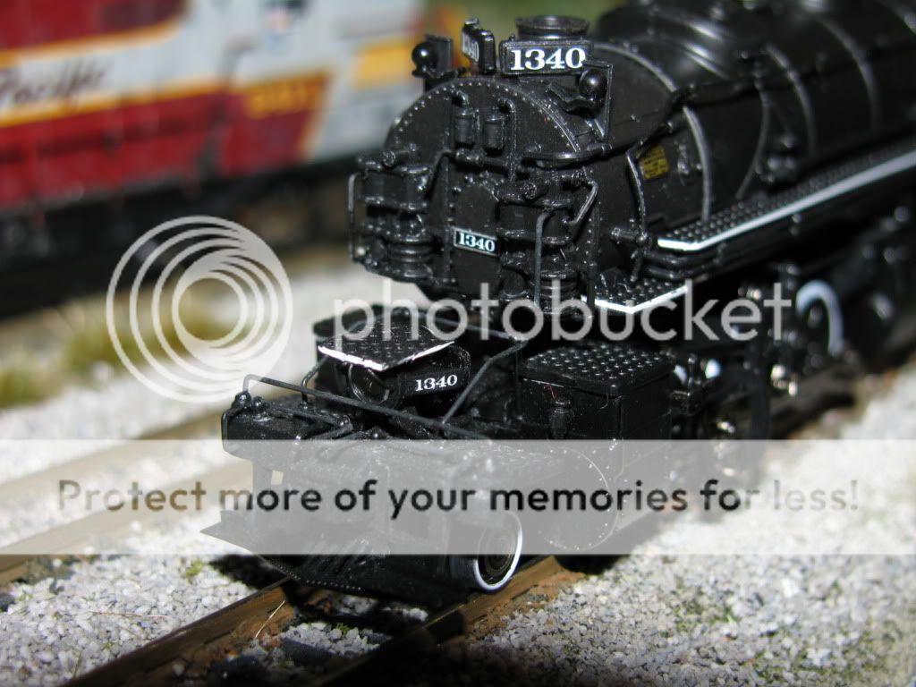

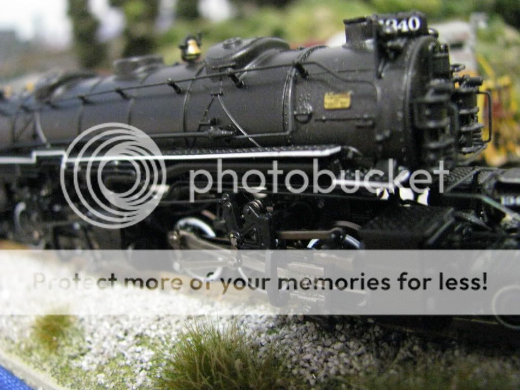

D'Ailleurs, les spécialistes de la chose a vapeur pourrait m,apporter leurs lumiere et me dire a quoi sert les 2 groupes de petites bombonnes de chaque coté de l'emplacement habituel du phare , qui pour l'occasion est déplacé sur le boggie de tête en position basse.....!
Cela dit, on est vraiment en présence de Backmann et malgré 30 ans d'attente, je me dois de constater que la machine est un brin décevante selon mes standards" katoistes"....et "Atlassien"...
L'effort de traction est honnete sans plus, sur une surface plane, elle peine a tracter plus de 15 vagons sans patiner et pour affronter les pente de 1.5 dg à 2 deg de mon réseau ....elle ne supporte pas plus de 8 vagons et patine tout de meme...!!!
Ajoutons a "cette performance" le fait qu'elle a une "démarche" un brin saccadée a basse vitesse et en marche arriere, qui, bizarrement, demande moins de courant que la marche avant.( ???)....
Habitué que j'étais a ajuster mes CV2 = 001 ....CV6=200 et CV5=150 ......quel choc de devoir ajuster mon CV2=100......pour que la noble dame veille bien bouger son gros c.... !!!
Elle négocie malgré tout mes courbes de 34" aisément..
Bref....Ca demeure tres impressionnant d'observer le mouvement de toute la quincaillerie des deux trains de roulement principaux, qui somme toute, une fois lancés et le convoi en branle......et l'effet "slinky" passé, donne une autre dimension au réseau avec une saveur apres guerre....!
Je crois que je vais me faire la main sur la machine actuelle avant de tenter le grand coup et investire dans une Athearn 4-8-8-4 Big Boy.....un de ces 4...
On se revoit dans 30 ans .... Backmann...!!! Tire la langue
Ma note 7.5/10

Belle machine ... la cabine semble toutefois moins fine que le reste
Les groupes de bonbonnes sont des compresseurs d'air

Très belle loco Pour la marche un bon rodage n'est pas superflue comme l'a dit Jean-Pierre. µSi les chinois sont aussi fort que chez Jouef, la graisse abondante et visqueuse fait ventouse sur les pignons, d'où les saccades.
Les bonbonnes sont les compresseurs bi-compound Westighouse, similaire (voir identique) à ceux utilisés en France sur nos vapeurs, système mise en place dans les années 1930 puis unifié après la guerre.
Le détail est beau quoique en deçà de la Challenger Athearn Rolling Eyes (gravure moins fine) mais son allure est vraiment belle. Par contre je ne me ferai jamais à leur attelage vraiment hors échelle (HO pour du N Shocked ), des micro trains ne serait pas superflues aussi bien à l'avant qu'à l'arrière.
