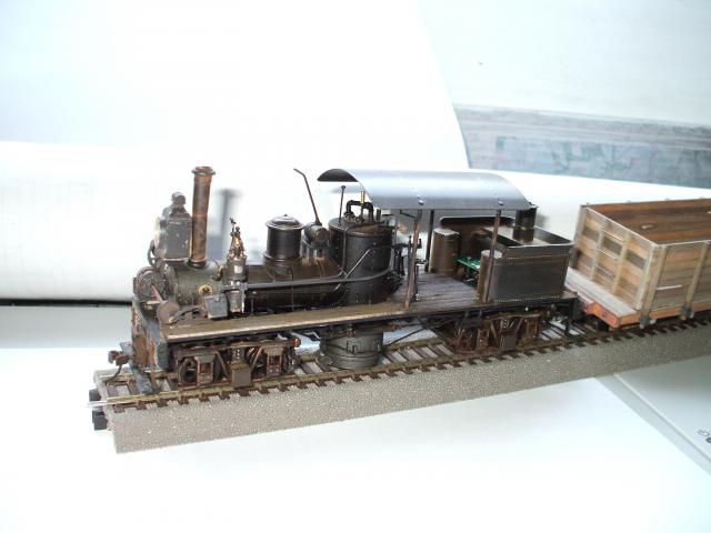

Ce n'est pas juste pour poster des photos que j'ai "toc toqué" à votre écran mais parce que cette petite idée me tarabustait depuis quelque temps.
Pour faire suite aux modules élaborés par Claude, mon collège de club, je voudrais construire 2 modules qui, peut être, serviront aussi à mon futur réseau. Je soumets ce plan à votre sagacité.
Je ne cherche pas à représenter un site réel, mais qu' il soit plausible.
Lloyd ou quelqu'un d'autre pourra me dire si ma shay ainsi grimée peut rouler dans les années 20 à 30.
Pour la voie normale je pensais aux gondolas de "La belle woodworking" puisque se sont les seuls que j'ai trouvé mais je suis tout oeil aux suggestions
La voie sera entièrement construite suivant les préceptes édités par Kotcha à partir de profilés Peco code 75 ce qui correspond, d'après les valeurs d'un tableau paru dans le N° nov/dec 1989 de la gazette, à 40 livres/yard et des traverses 2x4 ou 3x4 de 38 à 40 mm de long pour la voie étroite et de 2 à 4x5 en 51 à 54 mm de long pour la voie normale. toutes ces cotes sont les transformations inch, feet/métrique de valeurs données dans le N° déjà cité. La voie standard sera en code 100 de la même marque
Maintenant à vous les studios. Que la bonne humeur soit mais n'attendez pas que tout se fasse en un claquement de doigt car je ne bosse que lorsque j'en ai envie!!!!!! Dure nécessité des marins en retraite...!!!!

Personnellement, je ne vois rien à redire. Sauf que j'allongerais le plus possible la longueur de voie normale
visible, afin de permettre à un maximum de wagons d'être chargés/déchargés par rapport à la voie étroite
les surplombant. Ou alors, tu pourrais prolonger - par une seconde entrée - le tunnel, et ainsi laisser croire
que d'autres wagons peuvent être arrêtés au-delà, en attente de chargement/déchargement.

Oui , bonne idée . Pour le reste j'aime bien ton plan aussi .
Ouah , Comme elle est belle ta shay .

Jolie la Shay Okay

Merci les gars "Backwoods" is good for you!
Alexandre le pointillé est une erreur; la voie est en tranchée. Désolé... Non pas gaulois

Jolie en effet cette Shay !
En ce qui concerne le plan, je me demande... Pourquoi des américains se seraient-ils emm..dés à faire une voie en tranchée et un tunnel, pour assurer un transbordement, alors qu'il aurait été plus simple de choisir un endroit où les voies étroite et standard puissent être à niveau (ou bien la voie étroite légèrement en surplomb de la voie standard) ?

Eh bien, peut-être qu'ils ne pouvaient pas faire autrement dans ce coin-là ... tout simplement !

En fin de compte c'est la judicieuse utilisation du lit d'une rivière disparue bien avant que la main de l'homme ait commencé à remuer les pierres.
Euh, pourquoi moi??? Embarassed
bah pourquoi ça pourrai pas rouler dans ces époques là, les T boiler ont été fabriqués de 1889 à 1901!
Pense à planquer le circuit imprimé du tender!!!
Pour faire quelques choses de plausible ou crédible il faut ce documenter et même avec de la bonne documentation tout n'est pas simple............ alors si on commence avec des: le lit d'une rivière disparue bien avant que la main de l'homme ait commencé à remuer les pierres...... Pendant la guerre civil les conférés avaient creusés une tranché donc....et si ma tante avait eu des roues, elle auraient été diligence et bossée pour John Ford dans The Stagecoach.......... Wink On risque de mettre à coté, une part de rêve, de délire, de poésie oui, mais raisonnés!!!
Une base de document et après on adapte en fonction du matériel et des surfaces disponibles!
