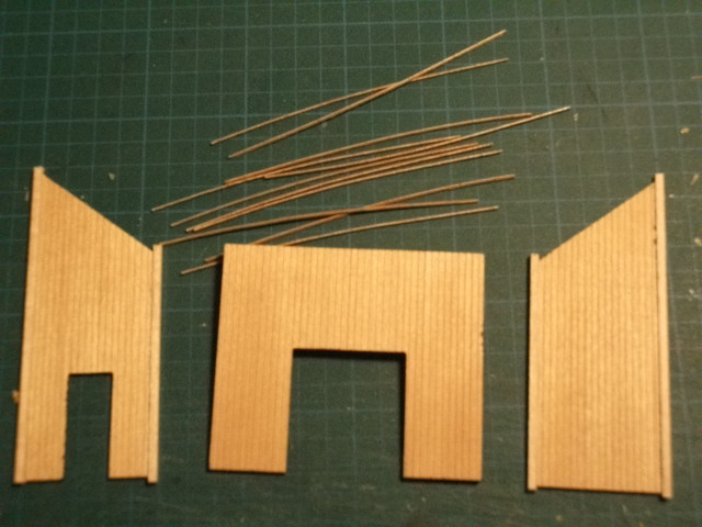

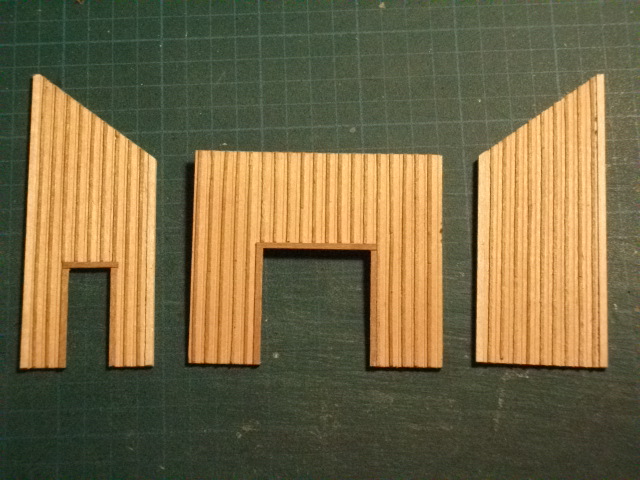

Le batiment étant constitué de l'amalgamme de plusieur matériaux Brique, clapbord, board and battern), j,ai commencé par découper dans du bristol les pièces nécessaire à la réalisation de l'appentit en Board and battern, puis je l'ai rcouvert d'une feuille de bois (casseau de frais) que j,ai gravé longitudinalement à tout les 1'. Puis entre ces rainures, j'ai collé une petite baguette de 2" de large (toujours taillée dans du casseau de fraise)

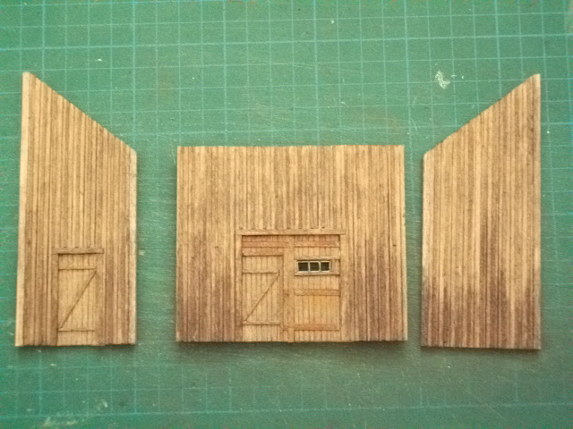

Par la suite, j'Ai fabriqué mes portes, toujours dans le même materiel, tout en ménageant une petite fenetre dans la porte d'entrepot. Les barereaux sont une échelle en metal blanc venant d'un ancien Kit N. Puis j'ai teinté le tout avec ma solution Miracle : Alcool 70% et encre de chine, en repassant plusieur couche à la base pour le bois qui est en train de pourir
Je vous passe la réalisation du mur de brique, et vous renvoi au tuto que jai posté à ce propos... c'Est lui.

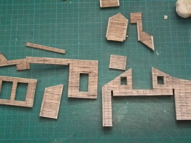

Je me suis ensuite attelé à la découpe des pieces en Clapboard. La logique dans laquelle j,ai travaillé, en est une d'économie du materiel, avec pas mal d'encoche comme si c'etait un kit laser, afin d'en faciliter le montage.
http://img.xooimage.com/files68/e/4/8/dscf1529-2f5e2fa.jpg
À Suivre

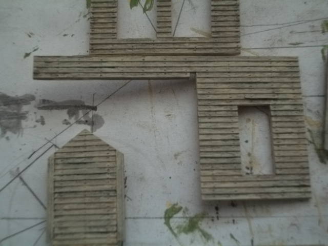

Plutôt que de me lasser è faire toujours la même chose, je me suis attelé à l'angle Sud Est de la Nolan, logique, l'appentit est pret, donc...

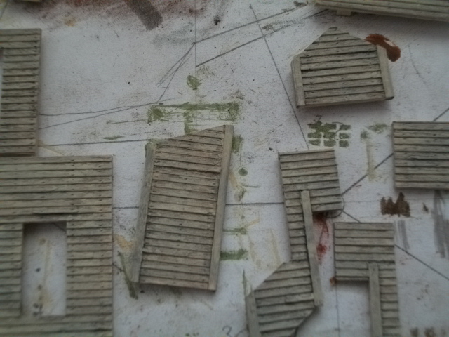

Toutes mes pièeces ont été marquée avec ma "Pounce Wheel" afin de faire les impact des clou sur le Clapboard (le débat fait toujours rage è savoir si c'Est realiste ou non, deux école n'ont pas encore fini de stauter sur le cas... et vous vous en penser quoi ?), soulever quelques planches ici et la afin de donner un petit vécu mal entretenu è la chose et puis fidèle à mon éxpérience, j'ai passé une bonne couche d'AI solution ( Force médium 5 ml/250ml)
Pour ensuite peindre mes murs, par Dry Brush avec de la peinture Polly Scale : D&RGW Building Cream, Bref, è l'orgine c'Etait la couleur du bâtiment, mais comme nous l'avons exposé plutot, y'a longtemps que les murs ont pas connu un renouveau de faraicheur... pis avec les embrun... ben... ça aide pas.

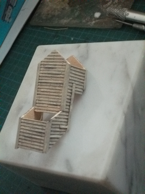

C'Est fou comme le temps passe vite quand on s'amuse bien, moi personnelement j'aime bien assembler quelques chose pour finir ma session, fais que j'ai assembler une petite patente, que je sais pas vraiment à quoi ça sert sur le bâtiment, amis je trouvais çca faisait beau là ou çc sera posé Razz

Pour le fameux mélange, l'encre de Chine est nécessairement noire....

Pas nécessairement
Tiré d'un article de voie libre, que je n'arrive pas à retrouvé, voici un tableau des teintes des encres Pébéo et de la couleur obtenue.
Noir trichrome ------------------ brun roux
sépia
Gris tourterelle---------------------------à
noir------------------------------------ brun foncé/noir
gris de payne--------------------------gris bleu
encre de chine------------------------gris argenté
Pour l'avoir utilisé je peux vous assuré que l'effet est bien réel. Par compte tout est dans le dosage. il faudrait noter le nombre de goûtes d'encre par rapport à la quantité d'alcool chose que je n'ai pas fait puisque je voulais des tons différents.
Exact, j'utilise de l,encre à callygraphie noir. les différentes teinte proviennent de la couleur naturelle du bois que j'utilise qui va du gris au brun profond
