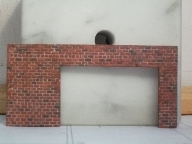

Courage on a presque fini.
Par la suite on gratte à l'aide d'une lame de rasoir de la craie blanche sur le mur dont la peinture est sèche.
Et pour finir, on l'étend au pinceau, on la brosse, on l'essuie avec le pouce en appuyant médium fortement, bref on attenue le blanchiement.
Résultat final
Laisser vous aller sur le commentaires, je suis ben ouvert à la critique, moi même étant porté à.... en autant se soit constructif, y'a pas d'offense... En attendant, je retourne poser les portes sur le mur, pis continuer ce beau projet... pis si vous êtes sages et que vous le demander gentiment, je vous ferai un thread complet pas a pas comme sur les forums US. Smile

MessagePosté le: Sam 3 Déc 2011 - 22:27    Sujet du message: [TECHNIQUE] Mur de Brique Répondre en citant
Okay C'est vrai que ça en jette un max !!! ta technique est intéressante, faudra que j'essaie ça la prochaine fois ... Wink
