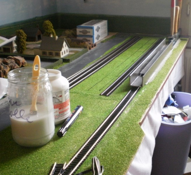

bon, en attendant d'avoir la place et en voyant vos réalisations, j'ai décidé de commencer à poser des voies sur le diorama, que j'avais créé.
première chose, j'ai gratté toute la pelouse, et ensuite, j'ai commencé à coller les voies Very Happy
je vais faire une aire de stockage de wagons (ou locos)
donc, là je suis en phase collage.
après viendra la phase ballastage, suivant les conseils que vous m'avez donné dans un autre post.
j'espère arriver à faire un truc pas trop mal. Wink
par contre, je ne trouve plus les seringues que j'avais pour coller le ballast
ce que c'est que d'être bordélique (mais j'aime ça )nan !!! je rigole
la suite plus tard

Un compte goutte, ça marche encore mieux qu'une seringue Okay

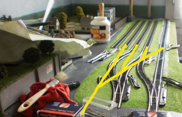

Tu n'as que des aiguilles gauches ? Parce que ce serait plus simple et plus réaliste de faire ton yard en mettant des aiguilles à droite après la première. Cela éviterait des "contorsions" des rames dans les courbes et contre-courbes risquant de provoquer des déraillements.
Vois-tu ?

oui, c'est tout ce que j'ai Sad
et puis en longueur je suis limitée au plateau qu'on voit là, la taille d'un de mes bureaux.
et comme j'ai vraiment envie de commencer quelque chose, je fais ça pour l'instant.
je viens de coller une partie des aiguilles ( la colle est tombée sur des rails grrrr!!!) j'ai vite essuyé, on verra Shocked
maintenant je laisse sécher et je collerai encore demain, si j'ai du temps.
j'ai hate d'en être au ballast, mais bon, chaque chose en son temps.
un compte goutte, je dois avoir ça Mr. Green

Ben, à ce moment là, inverses le tout car je vois sur la photo que tu as un droit et trois gauches...

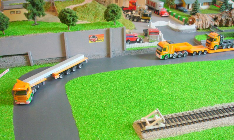

avant c'était ça

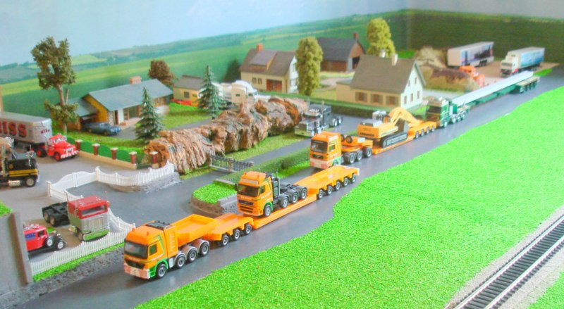

et le virage avec la butte
je veux conserver la butte et le virage (que les voies traverseront, par la suite) enfin, juste après le virage
quien sabe ?
http://picasaweb.google.com/catjulie1

si tu rapproche ta voie d'entrée de ta route, tu peux inverser le plan de ton yard comme te l'a indiqué Spike.
je pense que Spike voulais te sugerer, en te disant d'inverser, un truc dans le genre:

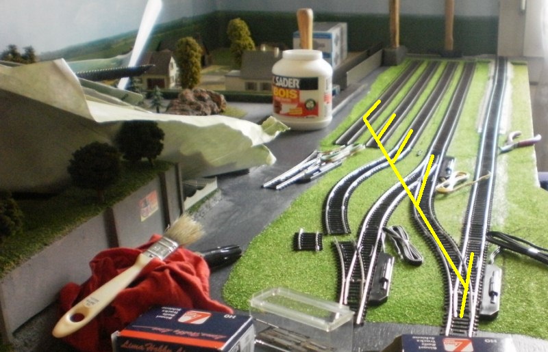

Messages: 15 379
MessagePosté le: Mer 30 Nov 2011 - 20:05    Sujet du message: Mon début de réseau Répondre en citant
effectivement çà le fait aussi comme cela Okay Okay
Messages: 8 164
MessagePosté le: Mer 30 Nov 2011 - 20:24    Sujet du message: Mon début de réseau Répondre en citant
je pense que Spike voulais te sugerer, en te disant d'inverser, un truc dans le genre...
Oui, c'est exactement celà. Okay

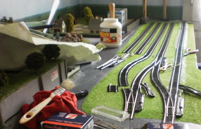

donc, il faut que je vois avec ce que j'ai comme aiguillage
ET que je redécolle tout.
