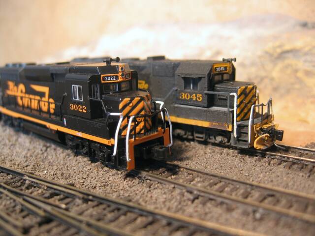

MessagePosté le: Jeu 22 Mar 2012 - 23:32    Sujet du message: [Z] - AZL GP30 D&RGW 3002 Répondre en citant
Bon soir,
Ma 3022 est finalement changé en 3002. Cette livrée est correct pour la 3002!
/Frank

MessagePosté le: Ven 23 Mar 2012 - 07:26    Sujet du message: [Z] - AZL GP30 D&RGW 3002 Répondre en citant
Hello frank,
Superbe la modification Okay

Très beau boulot! J'aime beaucoup le détaillage avec les MU hoses (de chez BLMA j'imagine?). Mais dis moi, Franck, est-ce une illusion ou les boîtiers d'attelage sont assez prohéminents? Etait-ce comme cela dans la réalité ou est-ce une limitation dûe aux bogies? Je suis intéressé car je vais moi aussi modifier prochainement ma GP30 avec des attelages MTL "body mounted"...

MessagePosté le: Ven 23 Mar 2012 - 22:25    Sujet du message: [Z] - AZL GP30 D&RGW 3002 Répondre en citant
Bonsoir Domi,
Qui, c'est le problème avec la GP30 de AZL. Il n'est pas du espace en face des bogies qu'avec MTL GP's. Voir mon site comment j'ai fait. Clique simplement sur le GP30 photos dans mon site.

Sorry Frank, I know that french is not your home language. What I meant, I'm puzzled with the protruding coupler boxes. And I'm wondering whether it's due to mean coupler box size ahead of trucks, because one of the features I'm looking for when swapping to body mounted coupler instead of truck mounted coupler is close coupling. But anyway, your work is outstanding and I must congratulate you. Okay

MessagePosté le: Dim 25 Mar 2012 - 14:27    Sujet du message: [Z] - AZL GP30 D&RGW 3002 Répondre en citant
Merci,
La construction de AZL bogie est la probleme.
