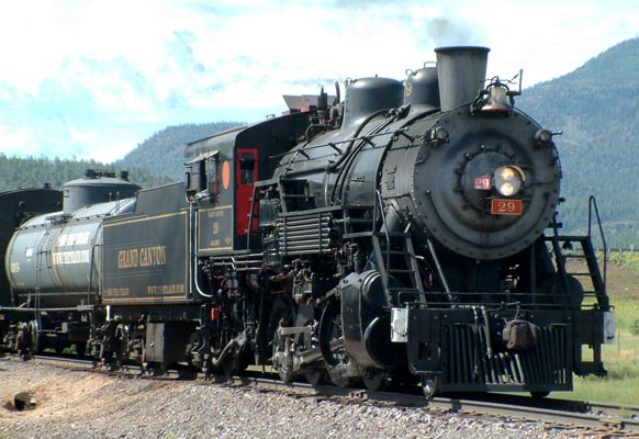

Quelqu'un pourrait il me dire pourquoi certaines machines de l'Union Pacific ont une cheminée absolument énorme ????
La preuve ?
http://digital.denverlibrary.org/cdm4/results.php?CISOOP1=all&CISOBOX1=…
http://www.train.camuxi.com/2-8-2 Mikado -ls-quotMike-ls-quot-2.html
Question Question Question

Peut être double échappement , comme sur les 241 P . Rolling Eyes Rolling Eyes
MessagePosté le: Sam 12 Nov 2011 - 21:15    Sujet du message: Grosses cheminées sur l'UP Répondre en citant
Oui, surement une histoire pour augmenter le rendement de l’échappement .Mais l'UP a t'il experimenté des modeles speciaux ? Ca me fait un peu penser (en plus gros) aux sorties de Lempor ... Rolling Eyes

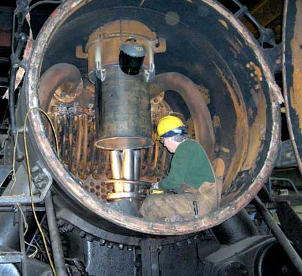

Bonjour, j'ai trouvé une autre explication: l'échappement Lemaître demandait de grosses cheminées
comme sur la Class King Arthur de la Southern (G-B)
Est-ce la bonne raison?
Ni dieu , ni maître !
MessagePosté le: Ven 18 Nov 2011 - 18:08    Sujet du message: Grosses cheminées sur l'UP Répondre en citant
C'est vrai, et le Lempor est la descendance du Lemaitre, étudié par L.D. Porta fils spirituel de Chapelon ...qui a œuvré en Amérique du sud , a Cuba, Afrique du Sud ...
http://www.trainweb.org/tusp/porta.html
L’échappement lempor est dans ce qui se fait de mieux actuellement , c'est pour cela qu'on le trouve sur pas mal de machines dans le monde entier .(Et meme sur la Challenger UP ...)
http://en.wikipedia.org/wiki/Lempor_ejector
Peut être que l'UP avait un ingénieur qui a expérimenté des échappements dérivés des Lemaitre ? Il faudrait demander a un vaporiste etazunien ... Question Question Question

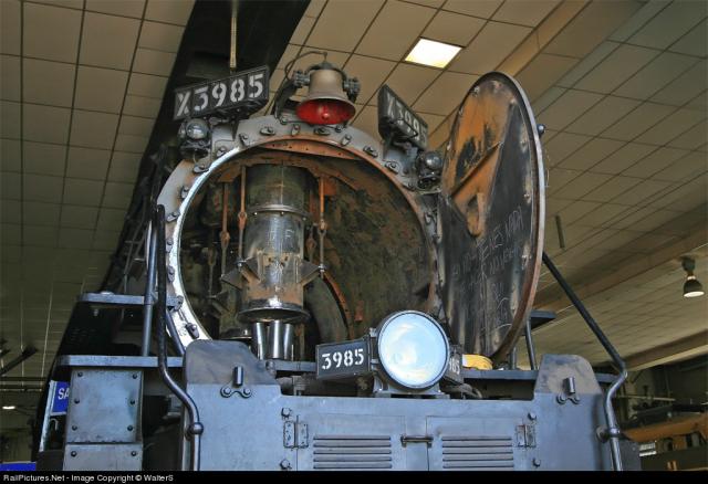

Intéressant de voir le système de fixation de la cheminée Okay
