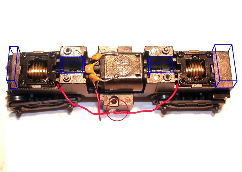

Il n'y a pas beaucoup de place dans ce switcher. L'idéal serait de placer la masse supplémentaire le plus bas possible et de la répartir de façon égale à l'avant et à l'arrière.
Peut-être en créant des petites poches en carte plastique dans lesquelles tu mettrais des plombs de pêche, le tout collé à l'araldite. Ou bien il faudrait utiliser de gros plombs de pêche et les retailler.
(Photo extraite du site de TCS)
Il faudrait que les masses placées au-dessus des cardans soient amovibles...
