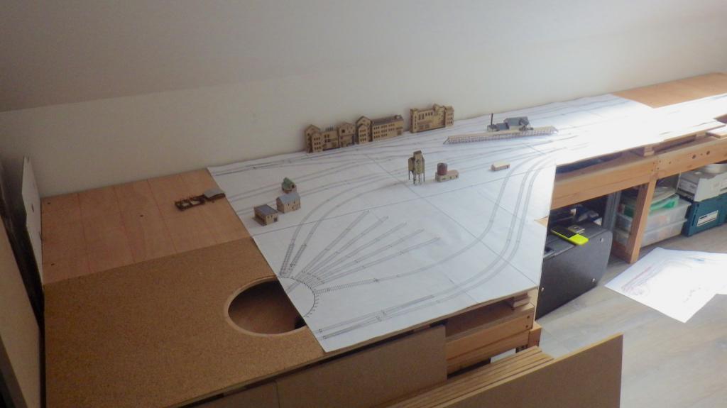

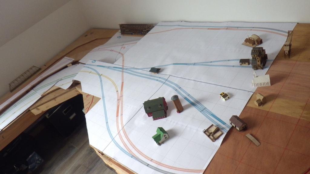

N'ayant plus de windows...je ne peux plus faire tourner Anyrail... du coup version moyen du bord grandeur nature!
A vrai dire, plutôt pratique car je peux mieux organiser les structures à prévoir, les routes, les découpes et autre ajustements. Ca aidera aussi à découper le rouleau de liège pour le dessous des voies et à prévoir les perçages éventuels.
Vue générale, à gauche la ville (il y aura plus de bâtiments Laughing et au fond la montagne.
En bleu, la voie sur ce niveau, en orange et jaune une voie de garage/boucle de "retournement" invisible au niveau inférieur pour stocker 3 convois complets entre 80 et 140 cm de long.
Prochaine étape, tout démonter pour fixer les planches backdrop, fixation de la pente du fond.
Et après, Enfin la pose des rails!

ça bosse Okay
petite question à laquelle tu as sans doute déjà répondu, mais je ne trouve plus où Embarassed le plan de roulement est à quelle hauteur Question ça me semble bas, Idea tu comptes utiliser ton réseau sur une chaise Question

lol oui... à la japonaise, assis sur un coussin Laughing
Le niveau "0" est à seulement 46 cm du sol, mais pas le choix, sinon pas de réseau!
Il y a 4 niveau 0, +3,(garages) et +6 (ville), +9(montagne), pour des pentes de 1,8 à 2%

notre hobby c'est, IMHO, avant tout l'art de trouver des compromis Okay tu as su trouver des compromis astucieux, bravo
Du coup je me permet de te piquer allègrement tes idées de disposition Mr. Green merci

Pas de soucis, c'est fait pour ça les forum, l'échange! Il faut que je prenne aussi le temps de parcourir les autres projet du forum.
Les pentes sous toit sont toujours difficiles à aménager, au lieu d'y mettre un placard, c'est un réseau+rangements! Wink
Pour les modules, au final ils reposent simplement sur une structure bois mais ne sont pas fixés (entre eux seulement), je peux donc tout démonter et les remonter sur tréteaux (cf 1ere page, 2eme photo) si besoin plus tard (expo ou autre).
