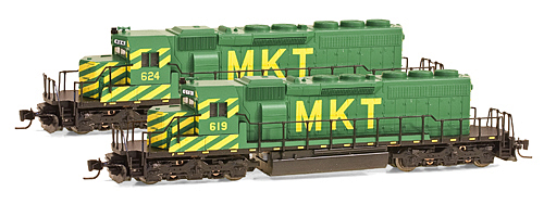

Enfin Charlie il me semble avoir lu que tu es intéressé par la compagnie Missouri Kansas Texas. Alors sois heureux, voici la dernière double production de Micro-Trains, même si ça ne convient pas à la "Transition Era": Wink
