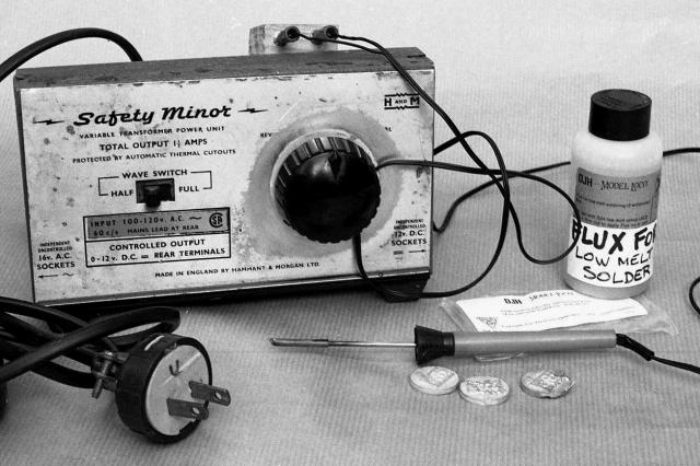

Moi j utilise ça...ça marche super bien...C'est le 12v 8w..je le branche sur un vieux transfo Rocco Bip biiiip

Bon, je ne vais pas prêcher pour ma paroisse mais le mien coûte 12 euros, fonctionne parfaitement avec un vieux transfo et avec le potentiomètre, la température se règle bien... Bip biiiip cela dit, j'habite Strasbourg, donc les frais du cochon sont quasi nuls....en fait ils sont nuls.. Mr. Green

Oui, mais je me vois mal souder des kits laiton avec ton petit fer 12V 8W .... le modèle que tu montres est intéressant surtout pour la soudure de composant CMS Okay, il est pile poil dans les cordes du titre de ce fil !

Moi, avec celui-là, je soude les kits en métal blanc Wink
plus 1 ! (Sauf que le mien, je le branche sur un vieux transfo Hammant & Morgan... lequel doit être lui-même
branché sur un transfo 220/110 volts...). Embarassed
