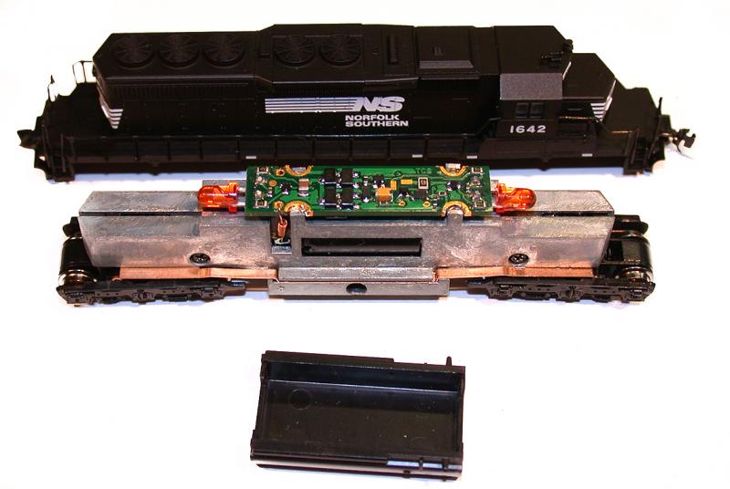

Je pose la question car lors de la Convention de Rogdau le WE dernier j'étais vraiment bluffé par la puissance des "headlights" des locos à l'échelle N, seulement 30% plus importantes que les miennes, dont le "headlight" pour le coup manque de consistance... Rolling Eyes
MessagePosté le: Sam 22 Oct 2011 - 08:15    Sujet du message: [Z] - LED balaises pour headlights ? Répondre en citant
Domi, les LEDs ne chauffent pratiquement pas, du moins celles utilisées dans notre domaine. Ce qui n'est effectivement pas le cas des micro-lampes (bulbs). Si tu veux un éclairement important, il faut remplacer les micro-lampes ou LED d'origine par des versions "haute-luminosité". Comme tu es en DC, cela ne devrait pas te poser de gros problèmes. Par exemple, la platine d'origine des MTL GP35 ou SD40 ou GP9 comporte deux "grosses" LEDs (3mm) diffusant une lumière "ton chaud".
Il suffirait de les remplacer par des LEDs de même taille, ou en version CMS, mais en version forte puissance, lumière blanche.
Tu trouveras des adresses de fournisseurs dans ce fil de la section "Electronique".
Pour les F7A, c'est un peu plus délicat, car étant de conception plus ancienne, il n'y a pas de platine. Les micro-lampes sont "coincées" entre les deux demi-châssis. Seule solution, des micro-LED CMS équipées de fils et câblage en direct. Mais je n'ai pas encore essayé...
D'autre part, l'idée de Garth remplacer les conduits plastiques par de la fibre optique est intéressante. A essayer !
