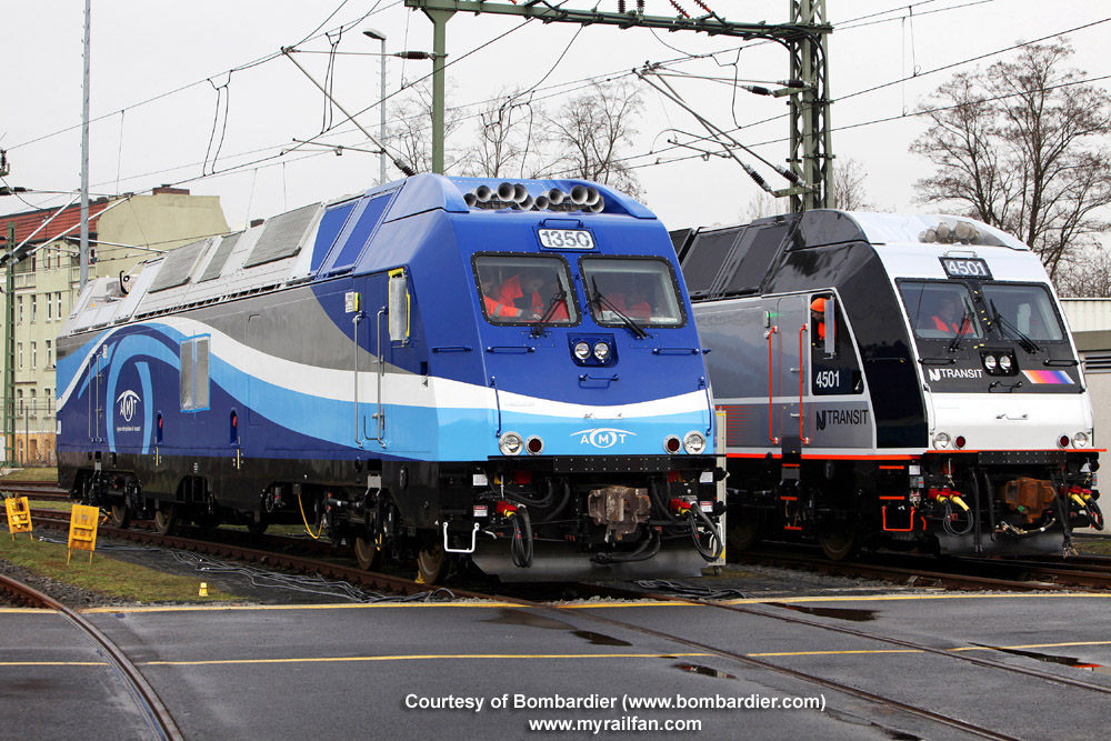

Locomotives bi-mode commandées à Bombardier par le NJ Transit et l'Agence Métropolitaine de Transport (AMT) de Montréal, dérivées (partie électrique et chassis) des ALP-46.
Wikipédia (anglais) :
http://en.wikipedia.org/wiki/ALP-45DP
Pour résumer :
- Elles sont capable de rouler en électrique en 25 kV/60 Hz ou 12 kV/25 Hz
- En électrique, elles ont environ 70% de la puissance des ALP-46
- En diesel, elles ont environ la même puissance que les PL42-AC, diesels pures, livrées entre 2003 et 2006 par Alstom.
Les deux premiers modèles de chaque client :
Coté klaxon, ca doit déboucher les oreilles...
Je n'ai pas encore trouvé d'image ou de vidéo d'essais actifs de l'ALP-45DP du NJ Transit. Je sais que le 1er exemplaire est parti au centre national d'essai ferroviaire à Pueblo, CO.

Intéressant Okay J'ai lu je ne sais plus où que ces nouveaux trains Bombardier auraient un (petit) défaut Arrow une locomotive ne pourrait tracter que 4 voitures ; ce ne serait pas une question de puissance de traction mais d'ampèrage Shocked les voitures consommeraient tellement de courant qu'une loc ne pourrait alimenter que 4 voitures Rolling Eyes

Intéressant ce que tu soulève là, et c'est tout à fait plausible. Les diesels pur ont de la place pour mettre un groupe séparé (ou un 2ème alternateur sur l'axe du moteur) pour alimenter le train.
Dans le cas de cette loc, la place à l'air comptée, ils ont certainement supprimé la cabine arrière (par rapport aux ALP46) pour gagner de la place, car il y a le transfo, la chaine de traction, le diesel, l'alternateur du diesel et le groupe diesel de ligne de train. On comprend donc que celui-ci soit le plus petit possible et donc moins puissant...

je suis tombé par hasard sur de la doc technique de ces machines.
Pour la traction, elles n'ont pas un groupe diesel Caterpillar, mais bien deux 12 cylindres Caterpillar (répondant aux normes Tier 3), tournant à 2100 tours/minutes et fournissant une puissance combinée de 4200 HP.
Je pensais avant que un moteur fournissait la puissance traction, un autre l'alimentation du train, mais c'est faux. Les deux travaillent "en jumeau" , à la manière des locomotives de type "Genset", et on prélève l'énergie du train ensuite. Par contre, au vu des puissances demandée, je pense que les deux tourneront en permanence à pleine charge qu'il n'est pas prévu de pouvoir en arrêter un afin de faire des économies de carburant.
L'installation de deux petits groupes diesel (tournant également plus vite) au lieu d'un seul gros permet, d'après le constructeur, de gagner en place et en poids.
