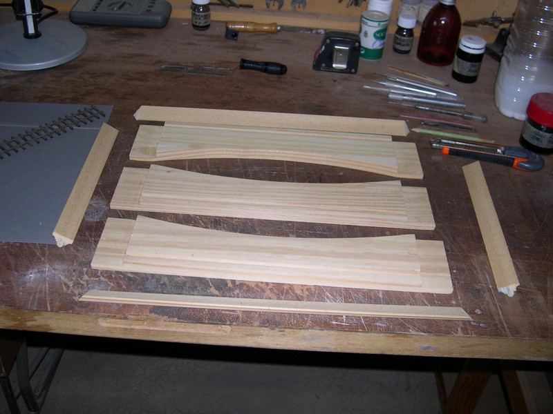

En ce qui me concerne, le défi était de récupérer le plus possible d'éléments se trouvant dans mon garage
Ce n'est pas que je sois rapiat mais les finances sont dans le caniveau, alors ...
J'ai juste racheté un flacon de colle à bois à 3.95 euros ...

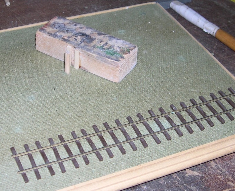

Je pars de ceci ... photo déjà publiée dans le roman-fleuve comique " Défi US 2011 - Dioramas "
Il faut un bel écrin à ce diorama mais malheureusement, je ne trouve rien dans le garage qui corresponde à ces dimensions

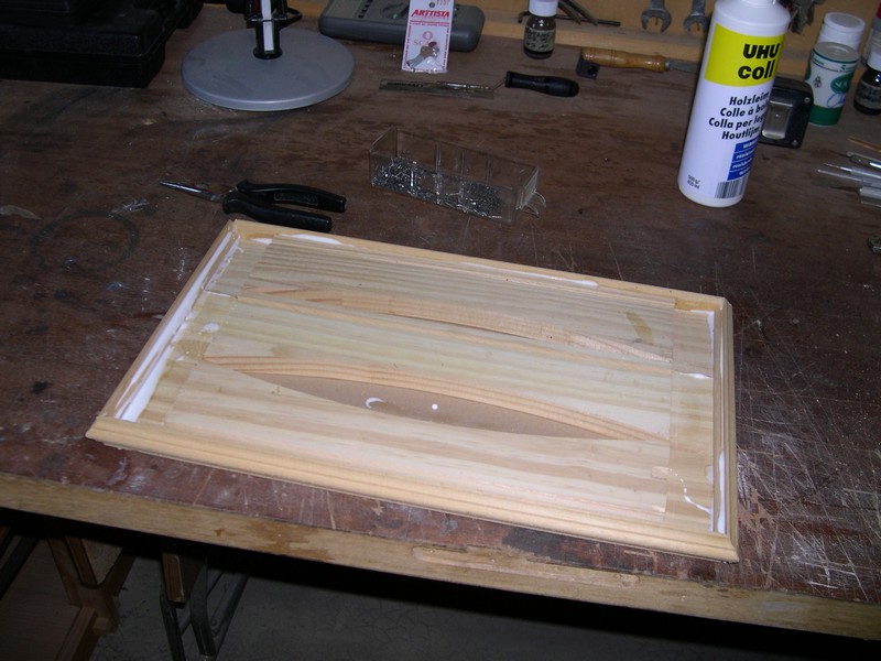

Après quelques jurons bien sentis, je récupère ces morceaux de bois issus d'un meuble à tiroirs
Et ces morceaux de baguettes décoratives sorties de je ne sais où

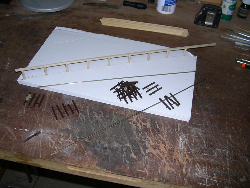

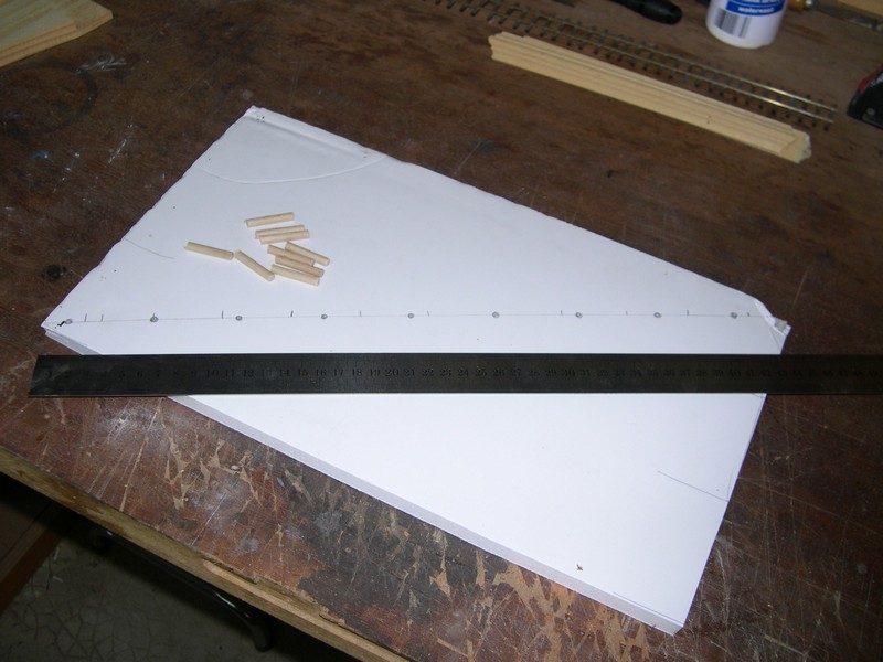

Fabrication du gabarit servant à valider la chose

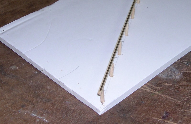

Pose des piquets à intervalles réguliers
Pose du support de rail et dépiautage d'une section de voie ME code 70
Pose du rail ... c'est OK on peut continuer
Pendant ce temps finition de l'écrin

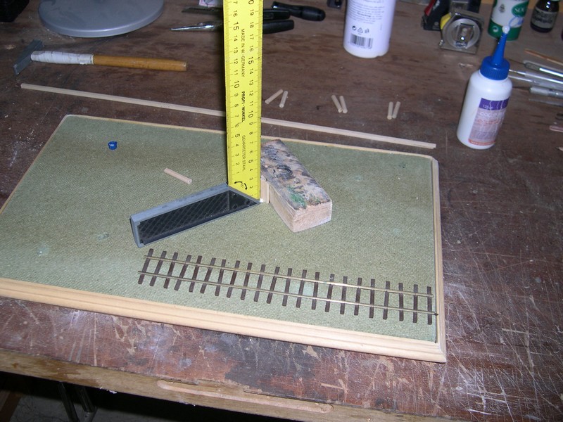

La pose du premier pieu ... grand moment de solitude jusqu'à ce que je fabrique un gabarit parfaitement à angle droit
Encollage du pieu et vérification de sa parfaite verticalité
