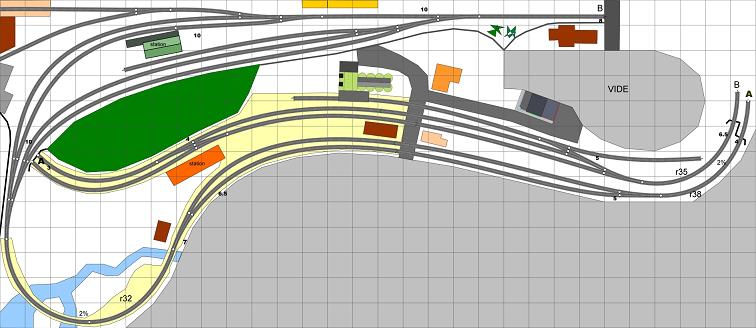

MessagePosté le: Dim 9 Oct 2011 - 13:03    Sujet du message: [N] Oliver Creek RR Répondre en citant
Bon, voici le Bébé,
J'attend vos remarques

MessagePosté le: Dim 9 Oct 2011 - 13:16    Sujet du message: [N] Oliver Creek RR Répondre en citant
ça me plait bien tout ça Okay
Messages: 10 040
MessagePosté le: Dim 9 Oct 2011 - 14:30    Sujet du message: [N] Oliver Creek RR Répondre en citant
plus 1 ! Et belle maitrise d'AnyRail qui te permettra la découpe des bandes de roulement avec facilité et précision, et donc une pose des voies fidèle à ton plan et ceci de façon très propre
Juste une question Exclamation Pourquoi le vide à droite Question est ce que la largeur du réseau à cet endroit le justifie Question N'as tu pas peur de perdre de la place pour le décor ou compliquer sa réalisation ici ou de nuire à l'esthétisme de l'ensemble Question

MessagePosté le: Dim 9 Oct 2011 - 14:39    Sujet du message: [N] Oliver Creek RR Répondre en citant
Rapide le gars Shocked
Superbe plan !! Okay Bien conçu et élégant ... go on !! Il ne reste plus qu'a construire On va voir si Olivier nous sort des photos de benchwork aussi vite qu'il nous à sorti le plan Wink

MessagePosté le: Dim 9 Oct 2011 - 15:13    Sujet du message: [N] Oliver Creek RR Répondre en citant
Bonjour Eric,
A gauche, le réseau aura une profondeur de 80 ou 85 cm. Exclamation
J'avais mis un vide pour une facilité d'accès et une simplification au niveau des décors sur cette bande de 20 cm de largeur.
Mais peut-être au détriment de l'esthétique comme tu dit:cry:
Du coup cela ferait un espace style montagneux Question
J'ai également un doute sur la zone verte à droite, et comment assurer la transition entre la gare du bas et la zone supérieure.
Je veut dissocier ces 2 zones Exclamation
Peut-être avez-vous quelques idées. Question
Olivier
