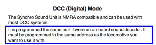

Guy, je pense que tu dois mettre la Sound Box à la même adresse que ta locomotive (CV1 ou CV17+CV18) Wink

Je comprends pas trop .....?? Lui donner une adresse...?? Peux-tu etre plus précis....?? Shocked

Je pense que pour que ta Sound Box "réponde" aux changements de vitesse de la locomotive que tu contrôle avec ta commande DCC, il faut qu'elle soit programmée à la même adresse que la locomotive. C'est comme si la locomotive avait deux décodeurs, un pour le moteur, un pour le son, ce dernier étant la Sound Box...
Edit : D'ailleurs, c'est indiqué clairement dans le manuel :
Wink

Interessant, mais comment je fais reconnaitre le SSBox a mon décodeur....pour lui donner la meme adresse.....??? Shocked Question

Non, la Sound Box EST un décodeur. Si le décodeur à l'intérieur de ta loco est programmé pour répondre à l'adresse courte 03 (CV1=3), alors il faut que tu programmes ta Sound Box pour qu'elle réponde à la même adresse. Donc tu programmes son CV1 à 3...
