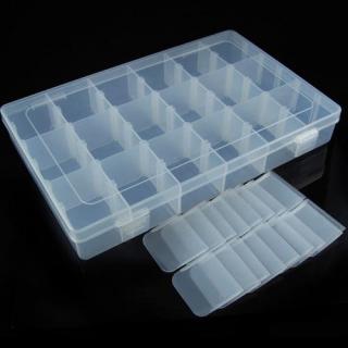

L'idéal, c'est aussi d'avoir à portée de main une boîte avec des cases pour y placer les pièces au fur et à mesure :
Wink
