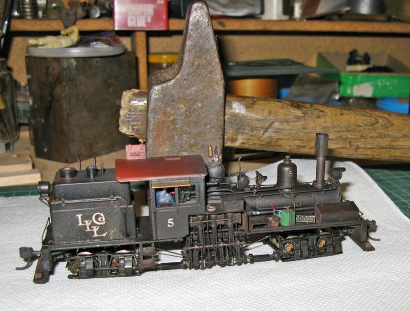

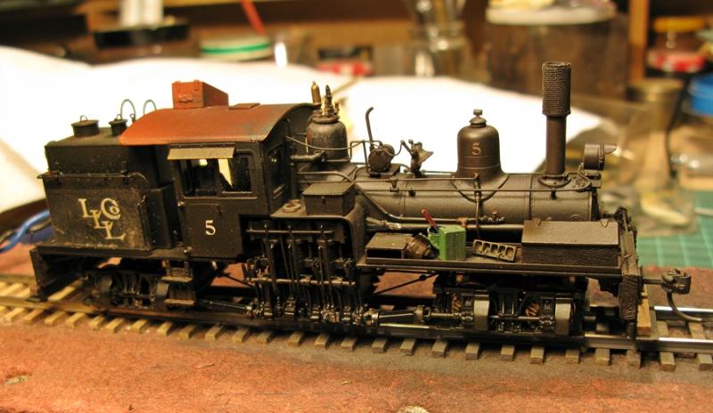

Howdy,
et oui je poste dans le domaine des Deux Dieux!
Lors de la convention Alex m'a confié sa Shay Mich Cal # 5 pour autopsie et réparation, même pas peur notre Kotcha, car réparer du brass, c'est jamais gagné vu la fragilité des pièces, aussi le risque de casse sur les petites pièces de fonderie comme les excentriques de cette Shay...........
Après quelques longs moments avant de trouvé le problème, j'envisage d'utiliser l'outil présenté en arrière plan....!Sobre et efficace!......

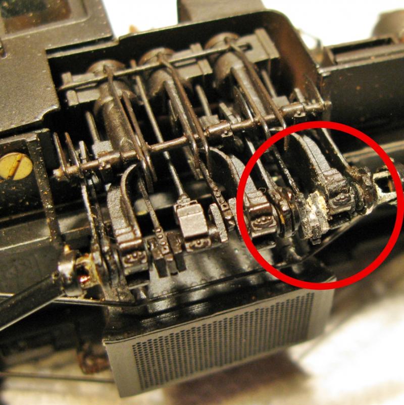

Je met le jus, tout et bloqué..... je tombe les deux trucks, le moteur tourne impeccable (c'est du RSF), les trucks aussi, bullshit, c'est le bloc cylindres qui est bloqué, coté avant machine........Pffffffffff, le problème est situé, mais comment le résoudre?
Un coup de chalumeau, humm, je risque de tout fondre, et je vais rendre à Alex une oeuvre d'art ferroviaire....y va pas aimer!!!
Plus sérieusement je pense, Alex, que quand tu as soudé tes nouveaux U de cardan, du flux c'est mis de partout et à fini par sécher, durcir (CSZ) et tout bloquer!
Bon, pour débloquer tout ça sans rien détruire, je me suis fais un mini grattoir avec une corde à piano pour virer le plus gros de cette merdouille, ensuite nettoyer avec une mini brosse et du triclo, ah ça commence à bouger, encore un coup de triclo, ça tourne mais c'est dure (CSZ)..... là je fais un montage à la con avec une mini perceuse, et je fais tourner doucement avec du WD40, au bout d'un moment l'ensemble est bien souple(CSZ), OUFFF.........!!!!
Test Run, c'est bon Pépé, ça roule........
Opération stressante mais réussie!!! Okay
Comme sur beaucoup de ces machines en laiton de petites séries, la conception est parfois étrange, sur cette machine, le moteur dans le tender entraine le truck qui entraine une partie du vilebrequin, le truck AV est en roue libre et entraine les excentriques du cylindre AV?????? Système qui limite le pouvoir de traction!!!

Une petite astuce, lorsque on soude des petites pièces en laiton, ou pour des réparations, passer du graphite (mine de crayon) partout où il y à un risque que le flux et la soudure s'étalent et foutent le bazar............
