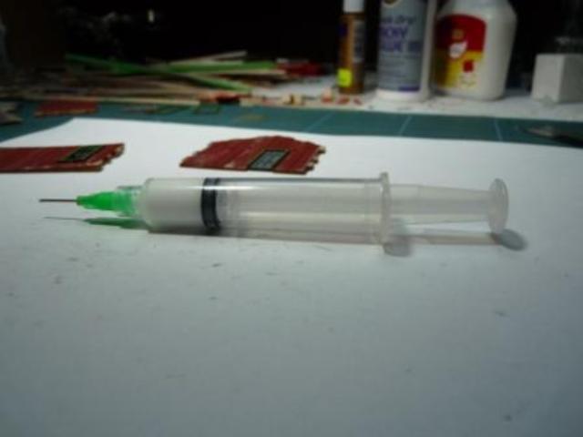

Et puis j'ai découvert Aleene's Tacky Glue ( en vente en France) qui est parfaite, prend vite, mais laisse une bonne minute pour réajuster et essuyer les débordements..., et a changé ma vie, surtout en l'utilisant avec une seringue, comme ça :
que Raggs to Riches met avec la plupart de ses kits,
et ça doit se trouver chez tous les bons dealers...

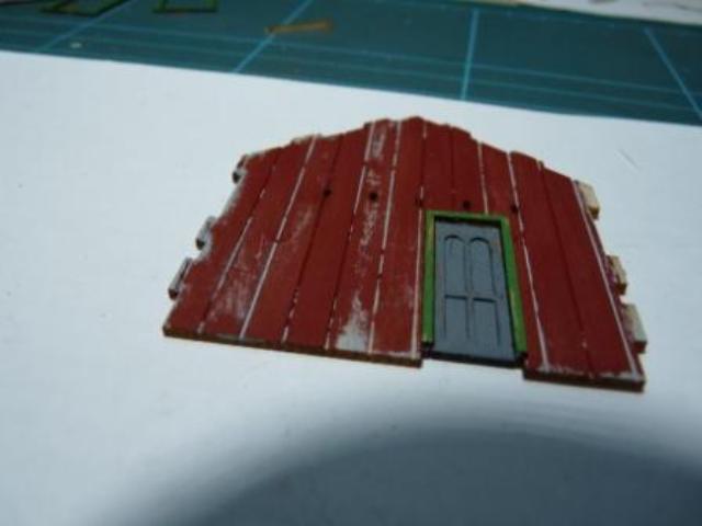

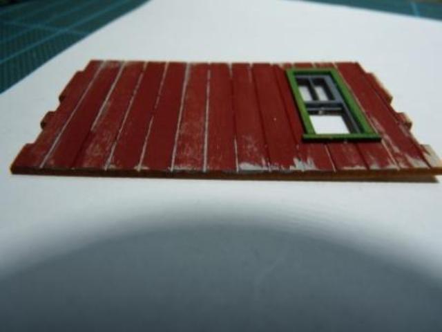

Puisqu'on est dans l'acrylique , je me suis offert un assortiment de Prince August, et son marron rouge, sur Primer Floquil, donne ça:
et ça
qui me plait assez -- des critiques?

pour la remplir, ayant ôté le bec, je la plonge dans mon flacon d'Alleene's, flacon opaque, donc je plonge trop puisque je ne vois rien, résultat, il y a plein de colle non seulement dans la seringue ( but recherché )mais aussi sur le corps de ladite seringue, excédent que j'enlève à l'essuie-tout, d'où à chaque fois beaucoup de colle perdue.
Solution, transvaser le contenu du flacon dans un récipient transparent ( il paraît que le verre est propre à cette fin ), mais je crains que la colle n'adhère à la paroi, ce qui la rendrait opaque et me raménerait à la difficultè précédente....
Une idée?

Pourtant, ayant transflaconné ta colle dans un récipient large, tu peux désormais voir la surface de ton
... euh, magma, et tu n'as plus besoin d'y plonger aveuglément et sauvagement toute ta seringue, si ?
MessagePosté le: Sam 10 Sep 2011 - 10:55    Sujet du message: [MATERIEL] Peintures et colles - Questions/Réponses Répondre en citant
Et pourquoi ne pas mettre un peu de colle dans le verre ou dans un bouchon de récupération (bouteille de lait) et l'aspirer avec la seringue dont l'aiguille aura été retirée au préalable. Cela ferait moins de gâchis, je pense Wink
