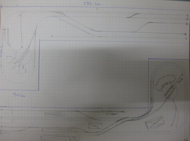

Voici ce que j'ai en tête pour l'instant ( bon d'accord c'est très schématique!) version en simple voie et version en double voie (sur la même feuille pour raison écologique!)
Vos commentaires m'aideront à l'améliorer
Ah oui j'oubliais c'est du HO que je compte faire et que diesel (Union Pacific comme thème)

Déjà, on ne voit ton croquis que partiellement (coins écornés). Par exemple on ne voit pas comment se fera la jonction entre la partie apparaissant "en haut" du schéma et celle apparaissant "en bas". Ensuite pourrais-tu nous en dire plus sur ce réseau? Epoque? Localisation géographique? Type d'exploitation souhaité? Installations et industries reproduites? Rayons de courbes? Déclivités max? # aiguillages? Etc, etc... Wink
MessagePosté le: Mer 7 Sep 2011 - 21:31    Sujet du message: Mon projet de réseau Répondre en citant
Oui, désolé, mais ce plan n'est pas lisible. Je déplace dans un nouveau fil et lorsque ce plan sera finalisé, il pourra figurer dans le Livre Blanc des Réseaux.

Alors en gros, c'est le même reseau (une version en voie simple et en bas la même en voie double). deux plans différents sur la même feuille.
Les coins je ne peux faire plus que ce que mon scan ne me permet (désolé) et pour le reste, cela restera sans réponse puisque je découvre le train US (voire le train tout court!) mais je flashe sur les locos de l'union Pacific.
Mon idée ce serait un dépot loco d'une petite ville (pas un de ces énorrrmmme yard à n'en plus finir).
Désolé de ne pas être à la hauteur, je débute (vous avez dû passer par là aussi non?). Embarassed
ne crois pas que tu n'es pas à la hauteur, ce n'est surement pas ce que veulent dire les messages précedents Exclamation
les remarques et questions précedentes n'ont pour but que de t'aider dans la création de ton réseau.
comme tu dis tout le monde à débuté, le but c'est de progresser....d'ailleur ça fait un moment que je débute faudrais que j'avance un peu siffle
