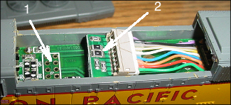

Cela veut dire que la machine Athearn est équipée d'un circuit imprimé sur lequel figure deux prises pour connecter un décodeur. Soit un décodeur muni d'une prise NMRA à 8 broches en (1), soit un décodeur muni d'un connecteur JST à 9 broches en lignes en (2) :
Voir aussi le site de TCS à ce sujet Wink
Comme le souligne Ancètre, la prise JST permet de brancher un décodeur sans fils supplémentaires, à condition que le décodeur choisi possède un connecteur de ce type, ce qui n'est pas le cas de tous. Le TCS T1 est un bon choix. Un Digitrax DH123D ou DH163D peut également convenir.
