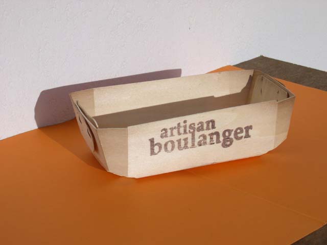

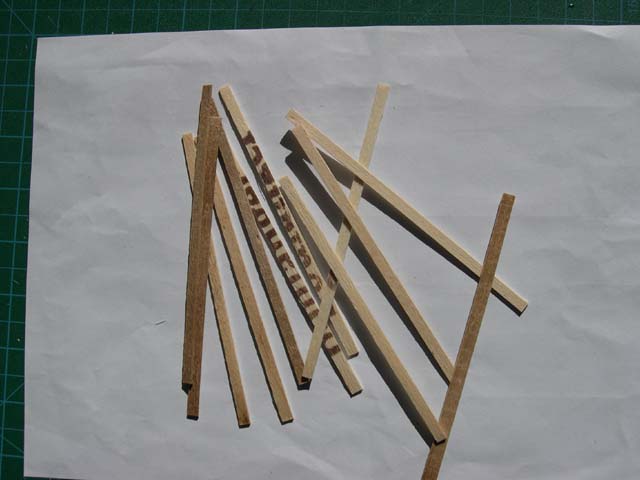

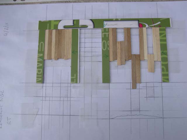

Depuis quelques temps, les boulangers traditionnels cuisent leurs pains dans des barquettes en bois.
C'est un ami du club qui a fait cette découverte ( merci Christophe).
Elles sont fabriquées en peuplier de 1 mm d'épaississeur.
L'idée m'est venue de m'en servir pour une construction scratch.

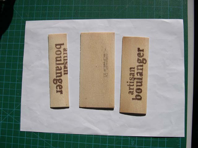

Je récupère les parties planes.
Elles sont découpées en bandes de 2,3 et 5 mm.

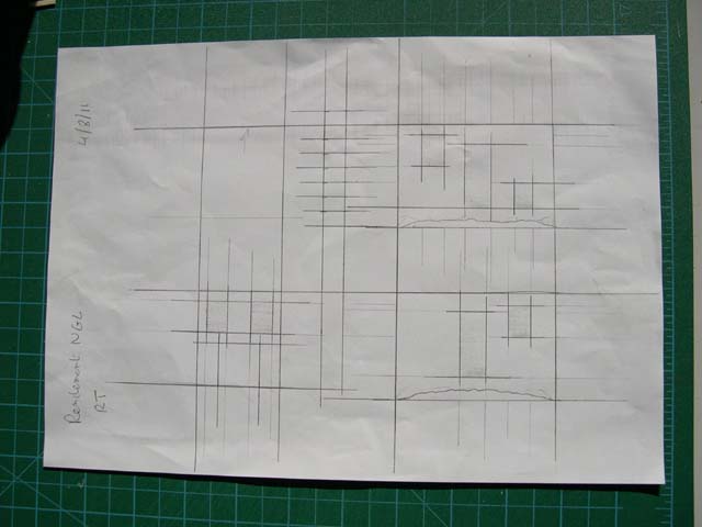

Le plan est tracé sur une feuille de papier quadrillé en créant des lignes de fuite sur les extérieurs.
De haut en bas et de gauche à droite, l'arrière, l'échelle, le côté gauche, l'avant, le côté droit.

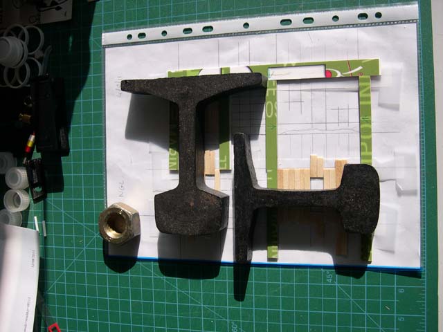

La feuille est glissée dans une pochette en plastique, la colle à bois ne prend pas dessus.
Du scotch, côté collant vers le haut est disposé sur le plastique.
Des règles en Forex délimitent le contour de chaque pièce.
Le bois est découpé et collé à la colle à bois, il reste en place grâce au scotch.
Pour les ouvertures, je colle des morceaux de bois beaucoup plus long qui seront ajustés plus tard.
Cela évite des tout petits morceaux qui sont impossibles à coller bien droits.
Pour la prise de la colle, je place des poids pour bien sécher à plat.
Voilà, c'est tout pour aujourd'hui.

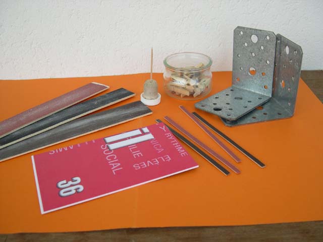

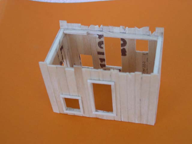

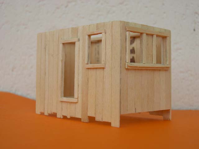

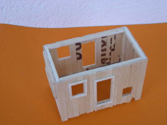

Aujourd'hui, je vais vous parler de l'outillage pour cette construction.
Outre le matériel classique, règle, cutter, pince, colle à bois et "chopper",
j'utilise de l'outillage soit inhabituel soit que je fabrique en fonction des besoins spécifiques.
Sur cette photo, vous voyez des limes à la demande, du papier de verre collé au double face sur de la cagette de Rocamadour
les plus larges pour poncer les pièces bien à plat, les plus petites pour ajuster par exemple une fenêtre ou une porte.
Gros avantage de ces limes, elles sont très douces, n'attaquent pas les extérieurs du ponçage contrairement aux limes métalliques.
Le bouchon avec le cure dent permet de retrouver facilement celui-ci lors des collages à la colle à bois et d'éviter d'en mettre partout.
Les petites pinces à linge servent aux collages fins.
Les équerres de charpente elles sont destinées aux collages lourds.
Au premier plan un morceau de forex de récupération ( pour la base de la toiture).

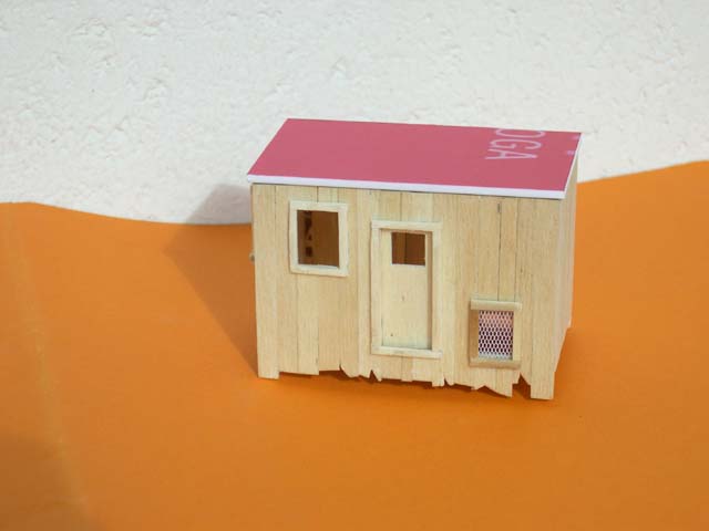

Il manque quelques photos intermédiaires:
le collage de carrés de 2 X 2 ( en cagette de Rocamadour) sur le haut et le bas pour consolider les faces et les côtés,
et les entourages de portes et fenêtres en bande de 2 mm et moins pour les sur-épaisseurs.
L'autre côté.
Le bas des côtés est légèrement "destroy" de manière voulue.
La caisse est conçue pour s'ajuster exactement sur le châssis du Davenport.
A suivre.

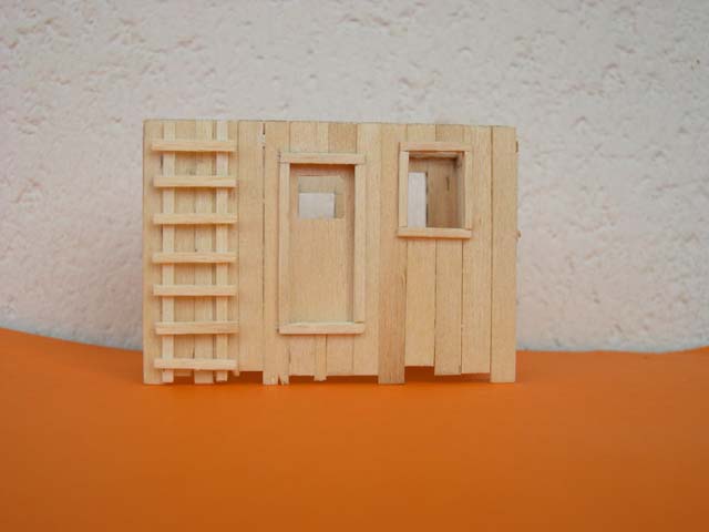

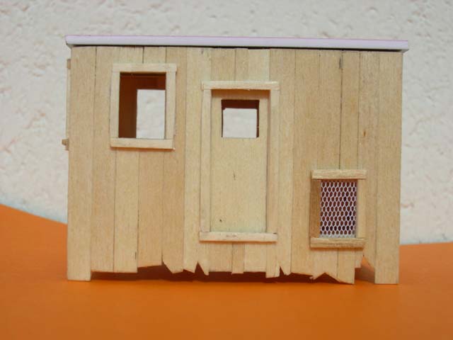

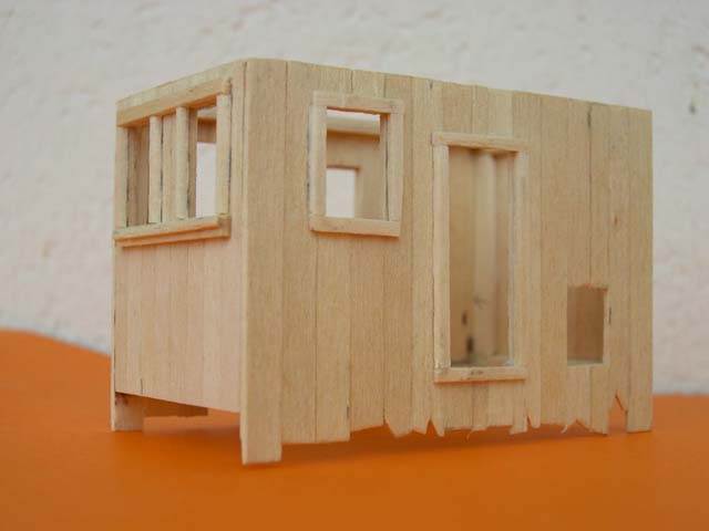

La suite,
Les portes en place,découpées dans un morceau plus grand avec évidement de la fenêtre, le carré à droite est fait avec un bout de voile de rideau,
collé directement en place à la colle blanche puis recouvert du cadre en bois.
L'autre face avec son échelle en bois, qui tombe juste au dessus du marchepied du châssis moteur Davenport.

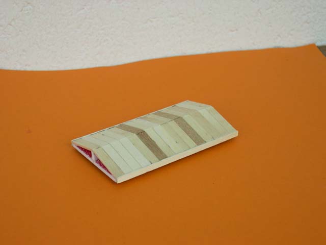

Préparation de l'assise de la toiture avec du Forex, un morceau ajusté à l'intérieur de la caisse,
un morceau plus grand qui dépasse au dessus. La toiture reste ainsi démontable.
La toiture en cours de construction, un morceau de Forex collé prependiculairement au milieu assure la pente.
A suivre.
