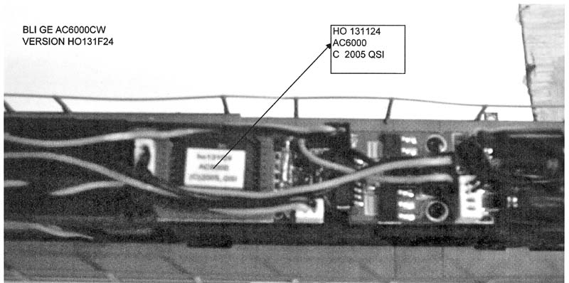

J'ai un problème avec une GE AC6000CW BROADWAY
Problème que j'avais déjà rencontré et réglé avec les CV de multimause,sans noter comment j'avais fait Mr. Green
Cette machine est sonorisée.
La lumière avant fonctionne ,mais lorsque l'on actionne le rhéostat le moteur s'emballe mais la machine n'avance pas Neutral
Toutes les autres fonctions du décodeur fonctionnent sans problème. Okay
Et quand on veut changer le sens de marche (arrière) aucun effet sur l'éclairage ,et le fonctionnement moteur.
Quand on change l'adresse et que l'on valide la machine accepte ce changement en avançant par saccade .
Avez-vous déjà rencontré ce problème Question Question Question
Je viens de regarder dans le forum, il y a déjà un sujet qui à été posté ,mais cela ne répond pas a ma question Embarassed
Comment faire rezet avec une multimaus Roco sur un décodeur Broadway.

J'ai un aimant pour monter ou descendre le volume,mais peut-on faire une remise à zéro du décodeur Question
Bon, depuis j'ai travaillé sur la multimause,et après pas mal d'essais ,j'ai réussi a faire fonctionné la machine.
Maintenant nous avons:
Fonctionnement de la machine en marche avant et arrière avec l'inversion des feux. Okay
la cloche fonctionne et la trompe. Okay
Le son du moteur fonctionne mais il ne monte pas en régime quand la machine démarre. Neutral
Le n° de la machine ne s'éclaire plus. Crying or Very sad
Voici la manipulation faite pour en arrivé là.
Je suis rentré dans le menu
J'ai fait:
MENU /MAJUSCULE
LOC
OK
RECEVOIR
OK
MENU
Il ne faut pas me demander pourquoi sa fonctionne Mr. Green
Je précise que j'avais une souris type 2 raccordée sur l'ampli.

A la fin de mes recherches je n'avait plus que l'ERREUR 1 sur ma multimaus ,donc je ne pouvais pas régler les CV.
En branchant la lokmaus 2 en master j'ai pu le faire sans problème.(MULTIMAUS DECONNECTE)
