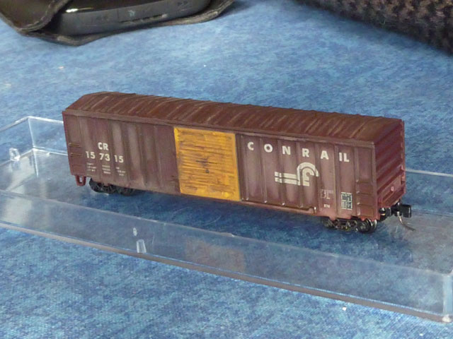

Il y a longtemps que ça me trottait dans la tête. Peut-être une excuse pour retarder le boulot sur le relief de mon réseau... Rolling Eyes
Brèfle: aux innocents les mains pleines. Après avoir lu quelques tutoriels dans des canards du style Model Railroader, je me suis jeté à l'eau, si je puis dire, avec un boxcar qui n'est pas un des plus important de mon parc:
-une mesure de peinture Humbrol #170, c'est à dire un truc du genre Olive Caca d'oie foncé,
-dix mesures de diluant Revell déjà assez crade après mult dilutions de peinture imprégnant les pinceaux après usage.
On touille. Et on applique au pinceau abondamment. On laisse sécher.
Et v'là le résultat. 10' chrono, le plus long étant de trouver un couvercle de bocal inutilisé pour effectuer le mélange, et une vieille seringue dont je ne me rappelais plus où je l'avais mise.
Tous les commentaires sont les bienvenus, surtout s'ils sont positifs.
Faut juste que j'espère que le truc ne va pas entre temps être réduit en poudre, quand dans 3 jours je reviendrai de la rotation que j'entame demain matin.
Et il faudra que j'achète sans tarder des décalcos de tags (existant pour l'échelle N, mais pour ce genre d'art il n'y a pas de taille imposée, hein?!?). Quelqu'un pourrait-il me rappeler où ça se trouve? Wink

Bien crade, à souhaits! Mr. Green
Moi je trouve le résultat convenable ...!! Okay
MessagePosté le: Sam 30 Juil 2011 - 21:59    Sujet du message: [Z] - Patine de matériel roulant Répondre en citant
Faudra que j'affine, pour dégueulasser d'avantage les inscriptions. En grattant un peu avec une pointe de cutter, peut-être, juste avant la patine proprement dite?... Rolling Eyes

Très convaincant ! (N'oublie pas, toutefois, de bien cochonner également ton toit.
Je te suggère la poudre genre "terre pourrie", appliquée au pinceau-brosse).

Trés bon système, une peinture diluée à mort qui vous fait un voile mat pour enlever le brillant du neuf.

Okay Sympa comme tout ta patine de boxcar en Z, je trouve très réussi !!!
C'est vrai qu'avec des tags (posés avant la patine ?), ça sera top !

Elle est déjà passée. En fait elle a dû arriver pratiquement au moment où je décollais avant-hier soir. En 28 ans de bizness je n'ai en effet jamais décollé sous de telles trombes d'eau. Malgré les essuie-glaces fonctionnant à vitesse maxi et les pleins phares, j'avais du mal à bien voir ma position par rapport à la piste, démunie de ligne axiale lumineuse. Ca n'aurait pas été du luxe. Et j'étais bien content quand mon confrère m'a annoncé "V1", signifiant que nous ne tenterions plus l'arrêt du décollage en cas de panne, et finalement "Vr", le moment où nous pouvions arracher la bête de la planète.... Mr. Green
Merci pour le commentaire! Je vais en effet commander des planches de décalcos Microscale reproduisant des tags dès aujourd'hui... Okay
