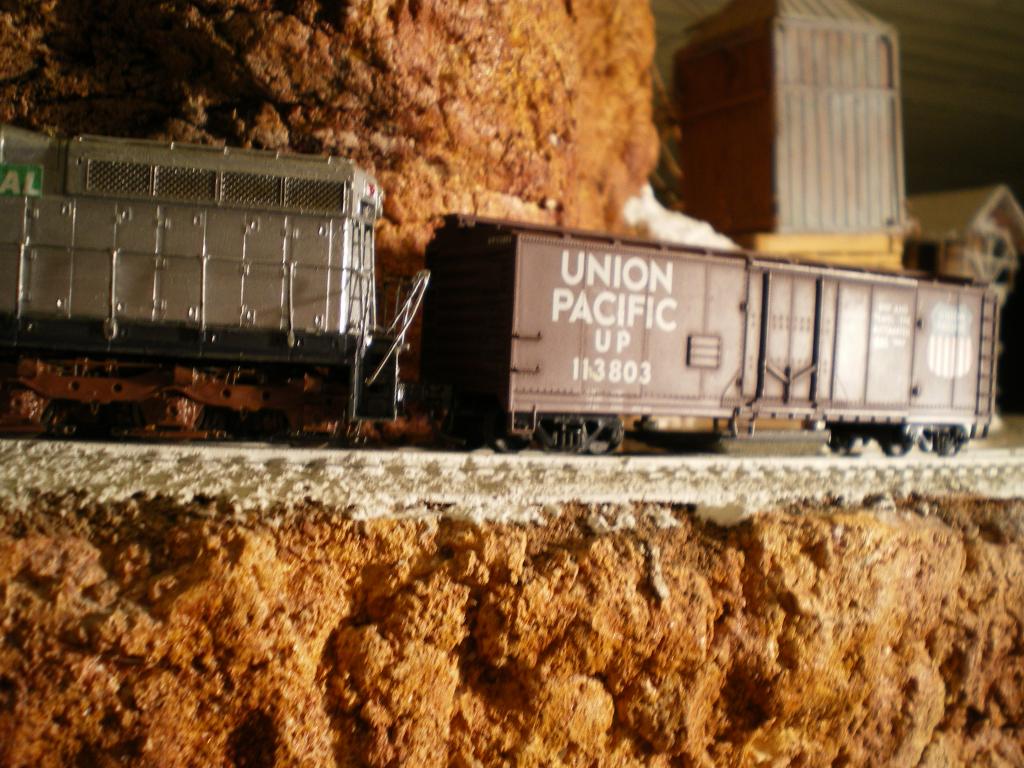

Comme je l'explique à la page 274 de mon post, j'ai modifié, en l'alourdissant avec un plomb de pèche de 30 grs, un wagon nettoyeur et il fonctionne à merveille, une bonne diesel Proto l'emmène allégrement, et, trés lourd maintenant, il supporte sans problème le refoulement, permettant des allers retours et passant les aiguilles sans effort. C'est plus mécanique que le principe du ressort qui appuie sur le patin mais a tendance à soulever le wagon que l'on doit tarer en conséquence.
Bonjour Paponmimo
Quel sorte de patin avez-vous sous votre wagons Question Question Question

C'est à l'origine un wagon nettoyeur du commerce, je rechercherai la marque et le patin, c'est un genre de gomme Roco trés lisse et trés dure. Evidemment, je suis d'accord avec Ancêtre, rien ne remplace l'huile de coude, c'est compréhensible, 30 grs, cela frotte mais c'est léger par rapport la force d'une main avec un liquide nettoyant: l'alcool, c'est bien mais je préfère le white spirit qui nettoie et lubrifie en même temps.
