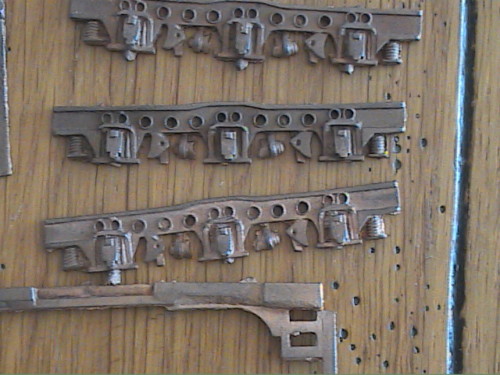

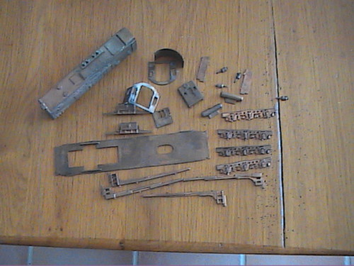

bonjour a tous
voici mon probleme :
j'ai un kit des année 50/60 (non pas 1860 mais 1960 Razz )la marque Au pullman (revendeur)ou Pruniere (fabriquant /concepteur).
cet loco est en fait un a1a a1a 62 000 en BRONZE.
pourquoi le forum US POUR MA BECAN?
parce qu' en reel les machines sont enorme ,puissante , c'est l'amerique quoi!!!!!!(entre autre).
et donc les seuls en 00/ho qui puissent faire l'affaire puisque vous les connaissez + que moi.
voici les cacacteristiques :
type : a1a a1a ou cc en france
entraxe entre essieux : 22 mm
mecanique conseillée :
-bogie etroit 2/3 essieux moteur
- moteur centrale
- volant pas necessaire
- bandage : oui mais pas necessaire
- je prefere les matieres lourde comme le metal blanc ET LE LAITON mais bon je ne ferais pas le difficile
la mecanique ressembleras a ce qui ce fait sur les roco, jouef , etc............
a part s'il existe des bogies etroit + moteur sur le bogie (picasso jouef ): en 2 mots un bi moteur (ca c'est mon reve .....a l'ancienne)
alors pour etre clair pouvez me dire une marque, une reference ,enfin quelque chose pour que je puisse lancer le fer a souder Very Happy
1000 merci pour votre aide et désolé de vous faire sortir vos becans une par une pour mesurer les entraxes Very Happy Very Happy Very Happy Very Happy Very Happy
