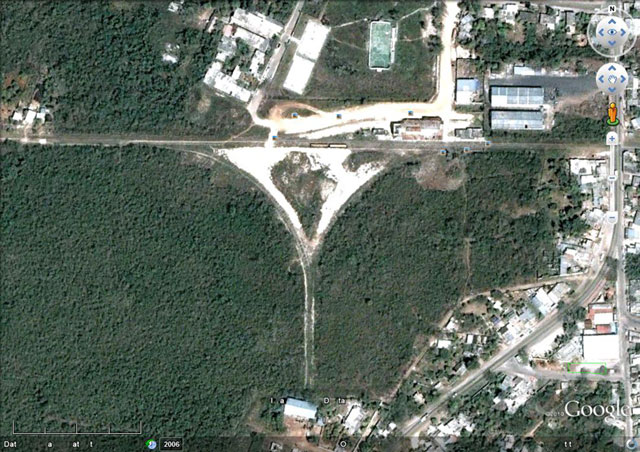

De fait il existe en d'assez nombreux endroits des triangles de retournement (appelés "Wye" en américain, prononciation de la lettre "Y"). Ces installations datent de l'époque de la vapeur et servaient au retournement des locos "helpers" une fois arrivées au sommet avant de redescendre HLP d'où elles venaient. En pratique ces triangles sont peu pratiqués car la plupart des trains roulent remorquées par des UM dont les deux locos d'extrémité sont généralement "dans le bon sens", mais ils existent en de nombreux endroits (exemple Cima Hill en Californie).
Ils sont pour le coup bien utiles aux terminus des "branchlines" sur lesquelles les trains sont en général remorqués par des locos en unité simple.
Exemple ci-dessous: Valladolid, Yucatan, Mexique.
Mais il faut savoir que certaines branchlines n'en sont pas équipées et il arrive alors que les locos en unité simple roulent "long hood forward" dans l'une des deux directions . Wink

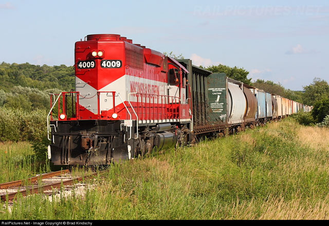

De quelles locos parles-tu? Les seules sur lesquelles la visibilité ne doit pas être très bonne sont les "high nose": c'est à dire basiquement les road-switchers de 1ère génération (GP7, GP9, FM Trainmaster, etc) ainsi que certains diesels plus récents pour des clients spécifiques (en général Southern Railway et son successeur Norfolk Southern), comme le U23B de mon avatar.
Sinon les diesels "low nose" ou encore mieux ceux équipés de "safety cabs", c'est à dire l'immense majorité, offrent une visi tout à fait correcte vers l'avant... Rolling Eyes
