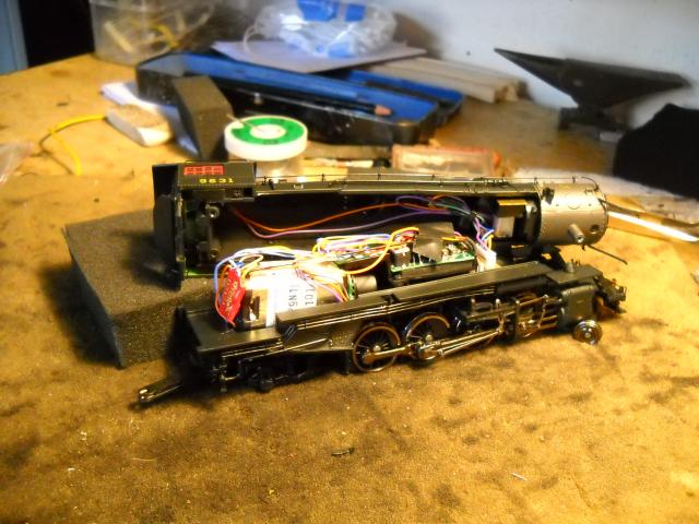

Salut !
Voila comment je suis venu a bout du fonctionnement irréaliste (démarrages de dragster, vitesse max de formule 1)de ma 2-8-2 MTH :
Je résume, sur mon réseau de switching en HO, j'aime que la vitesse maxi de mes locs soit lente et avec une accélération et un freinage réaliste . Avec mes chers Tsunami, no problemo !
Par contre avec l'impossibilité de régler la vitesse maxi ainsi que de mettre des momentum digne de ce nom sur ma MTH, j'ai décidé (âpres avoir lu sur un forum ricain qu'un gars avait fait ça ...) de contrôler le moteur de la loc avec un décodeur Digitrax (a 15 euros) .
La machine s'ouvre très facilement, une vis sous le bissel avant et deux sous la cabine ;(4 vis pour le tender)
Tout d'abord j'ai réglé le CV1(#96) du décodeur Digitrax avant de brancher celui ci .Évidement, j'ai mis le même numéro que j'avais programmé pour le "decodeur" MTH (CV49=96)
J'ai donc branché les fils rouges et noirs (voie) des prises de jus de la loc sur ceux de même couleur du décodeur ;
Du fait que ce micro décodeur (DZ125) n'a pas de condo et que les circuits voies de la loc et du tender sont indépendants, j'ai donc relié les fils rouges et noirs du tender a ceux de la loc .
J'ai refermé la carrosserie en tassant les km de fil contenus dans la loc et voila un homme heureux, la machine roule doucement, je peux régler les CV du digitrax, le son et les effets MTH sont toujours la du fait du paramétrage des tchufs et puffs sur le volant d'inertie ...
Temps de travail = une heure .
prix = 15 euros de décodeur .

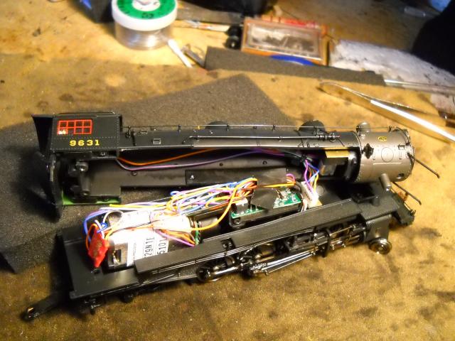

Et voila le résultat !

Finalement c'est la solution adopté par BLI sur certaines de ses machines. Ma 2-8-2 USRA fonctionne comme ça. Décodeur son BLI, décodeur route au choix. Silver pour moi. Wink
MessagePosté le: Jeu 14 Juil 2011 - 12:55    Sujet du message: Digitaliser une loco MTH Répondre en citant
Oui. Mais c'est quand même un peu dommage d'avoir à mettre DEUX décodeurs dans une machine parce que ces fabricants sont incapables d'en fournir UN seul répondant au besoin. Rolling Eyes
Enfin, le principal c'est que Jeff ait trouvé une solution qui lui convienne Wink
