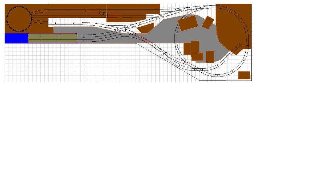

Je viens de faire le plan d'un petit réseau US HO.
Pouvez vous me conseiller sur le choix de la voie PECO éléctrofrog ou ATLAS si la pointe de coeur est conductrice.
En marron les batiments, gris les rues
En bas à gauche un port et un barge pour embarquer des wagons.
Merci de vos conseils

Je regarde ton plan et je ne comprend pas l'utilité de la boucle, Peux tu m'éclairer.
Moi je préfère Peco pour les aiguillages.

La boucle est juste la pour permettre le demi tour et faire un peu de roulement.
Elle est cachée en partie dans un bâtiment pour ne pas être visible.

Quelles sont les dimensions du réseau ?
En fonction de ses dimensions, tu vas sans doute être obligé de faire un choix, dicté non pas par le fabricant de voie, mais par la disponibilité d'appareils de voie compatibles avec ton plan (*). J'ai l'impression que les courbes sont très serrées et que les aiguillages sont courts sur ton plan. Quel librairie de voie as-tu utilisé pour dessiner ton plan ?
(*) Chez Atlas, il y a des aiguillages #4, mais pas chez PECO dans leur gamme US en code 83. La partie droite fait environ 22 cm.

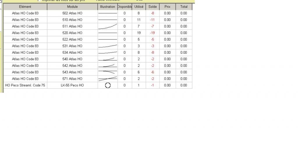

Le réseau fait 3,10 M de long, 0,97 et 0,49 pour les 2 largeurs
Je n'ai utilise que de la voie Atlas code 83 voir liste ci-dessous
Donc, si je ne trompe pas, que des aiguillages et des courbes avec un rayon de 18" soit environ 46 cm. J'espère que tu n'as prévu que des diesels ou des petits switchers 0-6-0 pour l'exploitation de ton réseau.
D'autre part, dans cette gamme Atlas, les pointes de coeurs sont en plastique. Donc pas de ré-alimentation possible Sad
Ce n'est pas forcément un problème si la prise de courant sur ton matériel est bonne, présente sur tous les bogies et que les moteurs sont équipés de volants d'inertie.

Je vais revoir ma copie avec des aiguilles peco car je préfère des aiguilles avec le coeur métallique, je pensais que
ce type d'aiguille existait chez Atlas

Oui, il en existe chez Atlas. C'est la série "Custom Line". Ces aiguillages ont une géométrie plus conforme. Il existe des #4, #8 et #8, référence 561, 562, etc.
En effet tout matériel roulant dépassant 50'/échelle est de mon point de vue à proscrire. Ce qui exclut les locos de type CC. Et même, il vaudrait mieux prévoir des swichers et des wagons 40' si l'on veut soigner l'effet visuel.

Merci pour vos idées, je prévois effectivement du matériel assez court. Le principe de la boucle est a mon sens très pratique
sur ce type de petit réseau, mais cela n'étant pas très beau c'est la raison pour laquelle je la cache dans des bâtiments
(voir le petit réseau du dernier Voie Libre page 14). Pour ce qui est de la voie, je vais faire avec du PECO en code 85
quitte à en bricoler un peu quelques uns.

La PECO code83 est un bon choix. C''est celle que j'utilise depuis quelques temps siffle

C'est vrai que la boucle qui coupe un bâtiment c'est une bonne idée. Tu peux t'inspirer de voies qui parcourent les grandes villes en "street running" dont certaines avec des courbes très serrées. J'ai souvenir d'une photo, impossible malheureusement de remettre la main dessus, qui montrait justement un bâtiment situé à un croisement de rues et qui était "écorné" par une de ces voies qui bien que de courbe très serrée ne pouvait pas l'être autant qu'une voie de tramway.... Sur cette photo, on voyait un switcher en train de manoeuvrer un boxcar 40'. Donc ce serait parfait en effet. Okay
