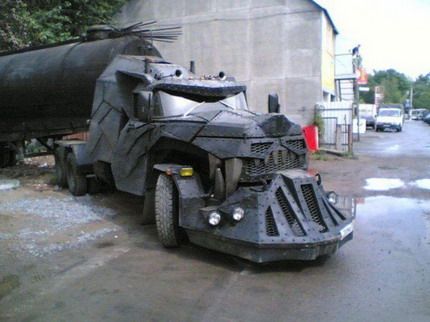

MessagePosté le: Ven 8 Juil 2011 - 21:06    Sujet du message: Echappements Répondre en citant
Sans commentaire Mr. Green
