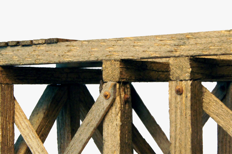

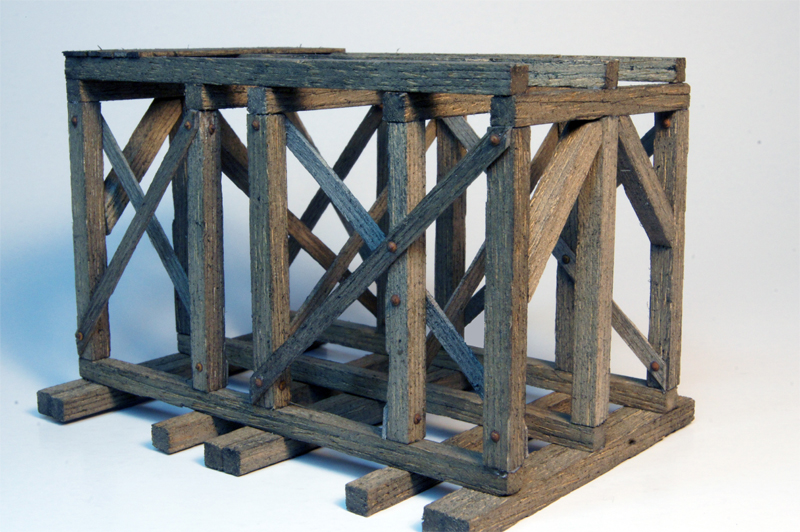

Salut les copains, un peu plus de temps à consacrer au forum et au modélisme aussi, malgré les travaux de réfection d'une chambre de la casba.
M'étant mis, provisoirement au repos, plus de fabrication de redwood Mr. Green(il parait que cela dégage une drôle d'odeur) , j'en ai profité pour me lancer dans la construction d'un réservoir d'eau pour la suite des modules (ex BONUS, j'ai pas laissé tombé, moi Okay ).
Le modèle de G.Gribi m'a toujours plu, les plans sont disponible sur sont site ou encore mieux sur la NG&SL Gazette de Mar/Apr 1994 où il y a deux magnifiques photos .

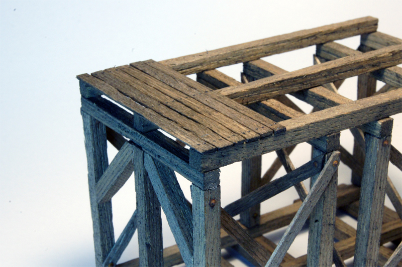

Pour la construction rien de bien compliqué, on découpera tous les bois de la structure inférieure pour ensuite les tremper dans le bain (pas d'obao) de teinture de votre choix.
Ici, un premier bain(pas Sanex) dans du Brou de noix bien dilué à l'eau (voir Didier "SHAY 28") et une fois sec un autre bain (pas le Petit Marseillais) encre de chine noire dilué à l'eau aussi.

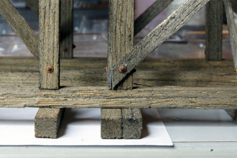

En ce qui concerne les NBW #23 de chez Grandt line les couleurs "Prince August" pour obtenir l'effet rouille sont:
941 Ombre brûlée
Noir
911 Aurore (orange)
Poudre à décors "terre de sienne".
On fait un mélange d'ombre brûlée (5) + noir (1)+ poudre à décors+ eau. Une fois sec, on noie les têtes des NBW avec l'aurore dilué (jus) on laisse sécher, si l’aspect orangé n'est pas assez appuyé c'est que le jus est trop dilué, ou vous remettez un peu plus de peinture dans votre jus , ou vous remettez une deuxième couche. Okay
