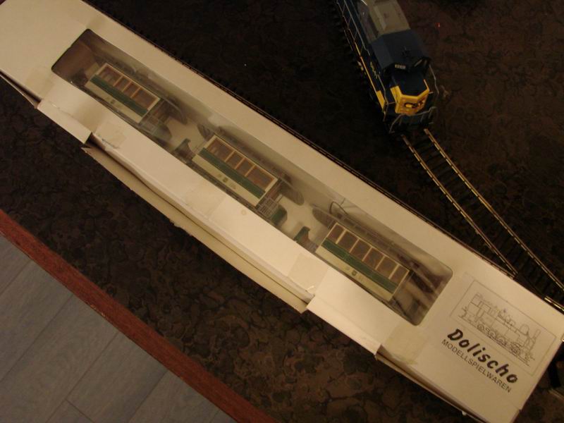

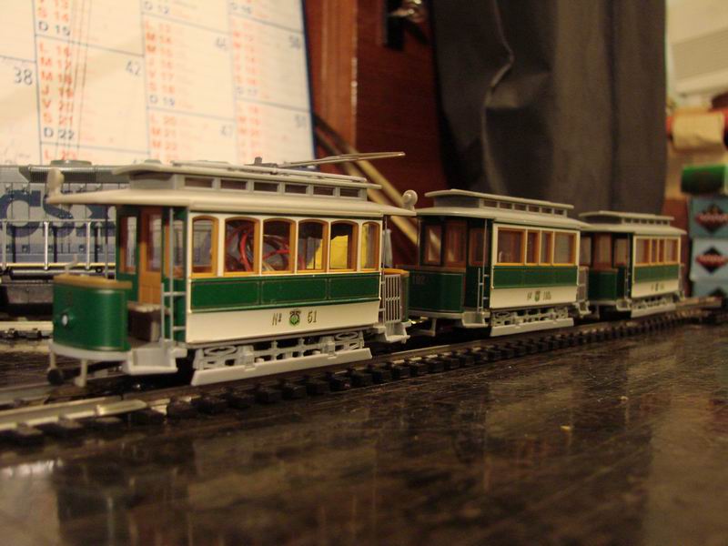

Salut.
Voici mon Tramway acheter en juin 2006 sur le ternet.
Je ne connais rien de ce Tramway que ce soit dans le réel ou dans cette forme.
Si quelqu’un a des renseignement (photos) car j’ai poser le détaillage au pifomètre.
J’aurais voulu connaître un peu de son histoire (Réel et HO) .
Je l'ai digitalisé récement.

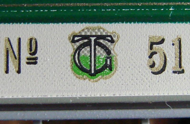

il faudrait avoir une image lisible du blason au milieu de la caisse.

Sitot dit , presque sitot fait Embarassed

ça m'a l'air austro-gothique ce logo, je vais voir si je trouve
EDIT : mouahahaha essayez une recherche google avec "tram TG", c'est pas ça je pense Rolling Eyes

TG , je présume,
çà peut être effectivement du côté autriche/pays de l'est-europe.
c'est quand même pas français???
Encore que ................................

Nicolas, ton tramway n'est effectivement pas américain, c'est l'évocation d'une rame de GRAZ (Autriche), réalisée par Halling pour le compte de Dolisho vers la fin des années 90... Rolling Eyes
Pour ma part, je possède la version "Vienne", réalisée exactement à la même époque et dans les mêmes conditons; comme tu pourras le constater, la parenté entre les deux matériels est évidente...
Pour le détaillage, ce que tu as pris pour une "banquette" et que tu as fixé sur la plateforme de la motrice est en réalité une "palette" de sécurité qui devrait être montée sous le châssis. Voici le détail du montage exact (ne pas faire attention SVP à l'horrible attelage "standard" dont j'ai doté cette rame dans l'optique d'une exploitation "réseau", et qui défigure ce matériel: il faudra que je change ça un de ces jours !):
Dans la réalité, ça fonctionnait comme çà: tout obstacle rencontré par la "double barre" à l'avant du tram entraînait immédiatement l'abaissement de la palette jusqu'au sol, de manière à empêcher tout objet - ou piéton !!! - à passer sous le "truck" moteur. À noter que ce système très caractéristique était aussi répandu en Amérique (dont il est peut-être même bien originaire) qu'en Europe Wink .

Salut.
Je te remercie beaucoup pour ces détails.
Si j’avais vu tes photos avant ça m’aurait beaucoup aider.
J’ai l’air idiot avec mon ramasse piéton installer pour chauffeur fatiguer.
Je l’ai monter au ‘’pif’’ car je n’avais aucune notice de livré avec et donc j’ai chercher, longtemps chercher avant le montage.
Et je n'ai rien trouver.
