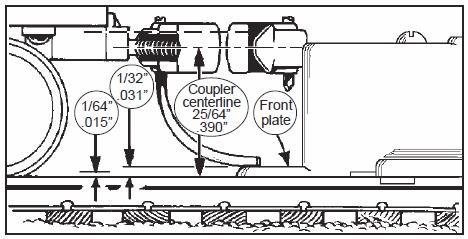

Avec des attelages Kadee il suffit d'avoir le gabarit pour vérifier que ça va bien ...

Oui. Il faut d'abord vérifier la hauteur d'attelage coté locomotive, car c'est souvent le plus délicat à régler. Ensuite, coté wagon, on peut utiliser des petites rondelles ou des morceaux de carte plastique pour compenser un petit décalage. Dans le pire des cas, il faut mettre un attelage avec une tête décalée vers le bas ou vers le haut par rapport au timon (underset/overset).

Non. Tu règles TOUT le matériel roulant en fonction du gabarit. C'est le but Wink

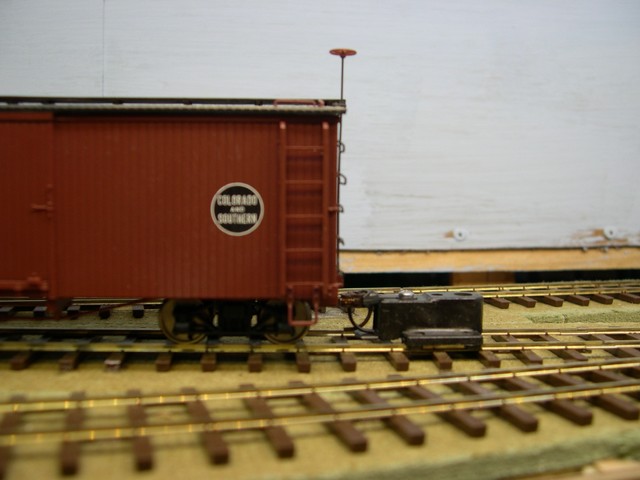

MessagePosté le: Lun 18 Juil 2011 - 10:57    Sujet du message: Réglage en hauteur des attelages Répondre en citant
FLOUZAT JEAN MICHEL a écrit:
Comment faire pour régler la hauteur de la tige courbe Question
Tu la courbes légèrement plus avec une pince ronde si tu n'as pas la pince Kadee :
Et tu vérifies qu'elle passe juste au dessus de la plaque à l'avant du gabarit :
Voir la doc Kadee.

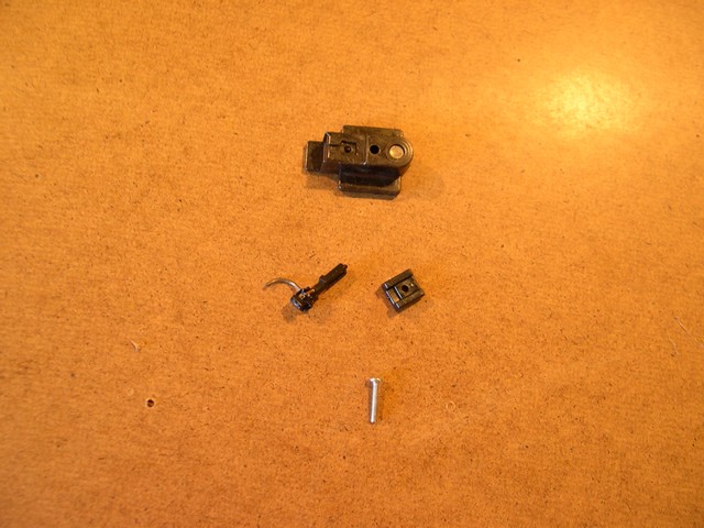

Je ne connais pas pour le HO mais dans les petites échelles (N et Z) il est conseillé de désolidariser la tige de l'attelage (en bref, la retirer) avant de la régler, pour ne pas péter l'attelage lui-même. Eventuellement voir si ce n'est pas le cas en HO également.

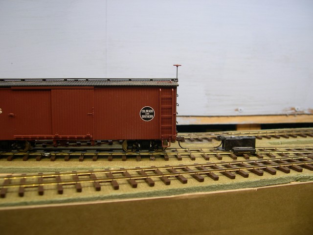

MessagePosté le: Lun 18 Juil 2011 - 16:46    Sujet du message: Réglage en hauteur des attelages Répondre en citant
Jean-Michel, les moustachus du modélisme règlent la hauteur de leurs tiges d'attelages de la façon
ci-dessous. (En principe, les striures des mâchoires de la pince sont censées empêcher le tout de riper...).
Il suffit d'appliquer douuuuucement la pression dans le sens indiqué par les deux flèches.
Et surtout, faire trèèèès attention à bien contrôler cette pression, exercée sur les bras de la pince,
pour éviter de se retrouver avec une tige complètement pliée, qu'il faudra alors redresser, de peine
et de misère, avant de recommencer l'opération...
Quant au gabarit mentionné par Chtarbuque, il est, bien entendu, indispensable pour un bon réglage.

Bonsoir Alex
Avec la pince kadee et vos explications +le gabarit de Bruno je devrai m'en sortir sans dégât Okay
