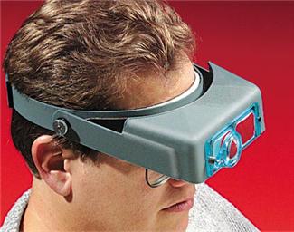

A défaut d'autre solution, je ne peux que te conseiller d'investir dans un Optivisor :
Tu ne le regrettera pas !
Messages: 42 222
MessagePosté le: Jeu 16 Juin 2011 - 12:05    Sujet du message: Montage impossible pour moi - Petite pièce - loupe Répondre en citant
je ne peux que te conseiller d'investir dans un Optivisor-Binocular-Magnifier
