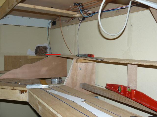

la flexibilité du contre plaqué Okay
sur cette photo, le trait rouge montre la partie qui descent
le CP de 10mm et vissé en jouant sur la flexibilité de celuis ci.
espérant êtres assez claire
http://uprr.skyrock.com

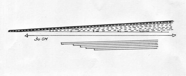

Tu peux utiliser des couches de carton pour élever doucement la voie.
Il faut empiler les couches comme sur le dessin ci-dessous.
Pour le HO, une longueur de 30 cm devrait convenir. Okay

us.trains
Inscrit le: 17 Fév 2008
Messages: 334
Prénom: Olivier
MessagePosté le: Lun 30 Mai 2011 - 21:34    Sujet du message: Amorce de descente et de montée Répondre en citant
ok pour les descentes, j'y est bien pensé, mais est ce que celà sera suffisant pour une big boy, et il y a le problèmes des montée ou je pars avec de nouveaux CP !
Merci et @+
Olivier

MessagePosté le: Lun 30 Mai 2011 - 21:35    Sujet du message: Amorce de descente et de montée Répondre en citant
Oldtimer a écrit:
Olivier,
Penses tu que 30 cm suffiront pour une big boy !

uprr
Inscrit le: 19 Jan 2008
Messages: 1 711
MessagePosté le: Lun 30 Mai 2011 - 21:38    Sujet du message: Amorce de descente et de montée Répondre en citant
us.trains a écrit:
moi j'ai une gaz turbine et ça passe et perso j'utilise cette méthode aussi bien pour les montées que pour les descentes

Oldtimer
Inscrit le: 23 Oct 2008
Messages: 943
MessagePosté le: Lun 30 Mai 2011 - 21:42    Sujet du message: Amorce de descente et de montée Répondre en citant
Il faut faire des essais, sans fixer, et ajuster la longueur
des bandes en carton.

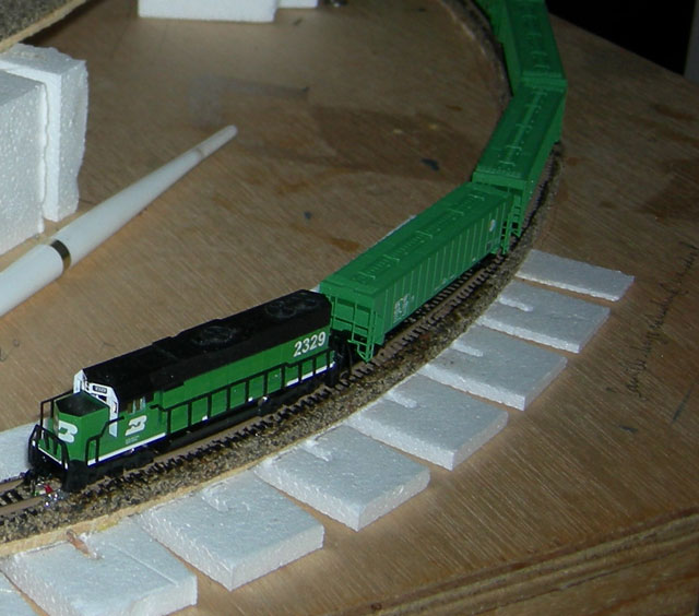

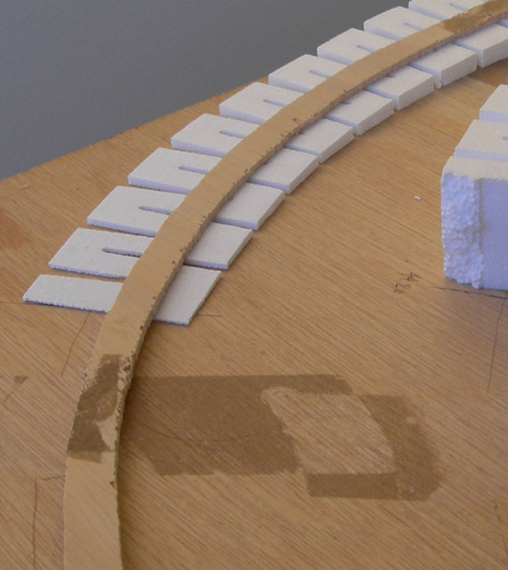

MessagePosté le: Lun 30 Mai 2011 - 22:54    Sujet du message: Amorce de descente et de montée Répondre en citant
Eh bien comme mes camarades uprr et eric-small central, je prêche pour la flexibilité du contre-plaqué. L'idée est que chaque voie repose sur une semelle de liège, elle-même étant fixée sur le "sub-roadbed" en contreplaqué, sensiblement de la largeur de la semelle.
Voici ce que ça donne sur mon "Plywood Pacific",
-avant pose de la voie:
-après:
Même si la progressivité du changement de pente n'apparaît pas clairement sur ces vues on imagine aisément que l'épaisseur du contre-plaqué (et sa souplesse) la rend incontournable.
J'essaierai de penser à faire une photo de profil à mon retour à la maison dans 2 jours, pour que ça apparaisse plus clairement.
