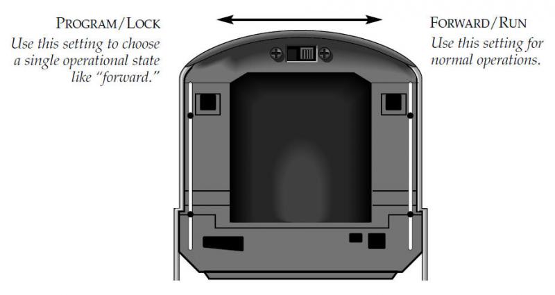

Merci pour tes recherches et ces informations, mais je pense que ce n’est pas la même référence.
J’ai un bouton en haut, à l’intérieur de la cabine, qui se déplace de gauche à droite mais je ne sais pas à quoi il sert, si c’est pour la fonction marche/avant ou pour le fumigène.

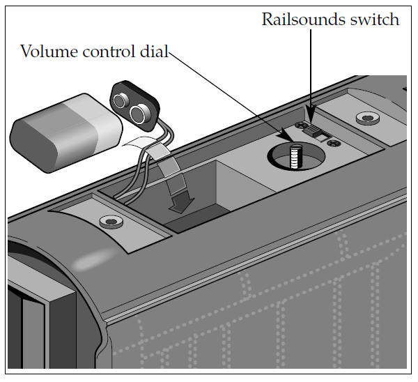

Dans le tender, sous un capot, il y a un interrupteur, je pense que c’est pour activer ou pas le son et un bouton rond pour augmenter ou baisser le son.
Comme je n’ai pas de transfo Lionel, je ne peux pas contrôler.
La pile sert au son ?

La pile est là pour palier à une coupure de courant, ex: en passant sur un aiguillage
le son n'est pas coupé car la pile prend le relais.

Je pense comprendre pour le tender, l'interupteur marche arret pour le son, le bouton de réglage du volume et la pile pour les coupures de courant sur les rails.
Par contre je ne comprends pas trop les indications pour l'interupteur de la loco, cela ne semble pas être lié au fumigène , qu'en penses tu ?
merci par avance cordialement Jean-louis
recha
Inscrit le: 31 Juil 2008
Messages: 1 931
MessagePosté le: Lun 23 Mai 2011 - 16:21    Sujet du message: Fonctionnement Commodore Vanderbilt Lionel Répondre en citant
L'interrupteur de la loco sert au sens de marche de la locomotive;
placé sur Forward / RUN la loco fonctionne normalement (marche avant et marche arrière)
Placé sur PROGRAM / LOCK la loco ne fonctionne que dans un sens de marche soit vers l'avant, soit vers l'arrière.
Si tu veux que la loco ne fonctionne qu'en marche avant; tu fais rouler la loco lentement en marche avant
puis sans l'arrêter, tu place le l'interupteur sur PROGRAM / LOCK. La loco fonctionnera uniquement en marche avant.
Pour revenir au mode deux sens de marche, tu place l'interupteur sur FORWARD / RUN. IL n'est pas spécifié si cela
doit être fait lorsqu'en marche ou à l'arrêt.
Il y a d'autre fonctions pour cet interupteur, à suivre
