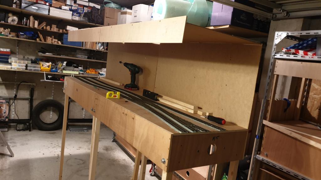

Que de tergiversations sur le fond de décor… De multiples voies s’offraient à moi et aucune n’était vraiment arbitrée.
Las, cela pose problème car cette étape en conditionne d’autres travaux et notamment l’ajustement des modules (fond, toitures et casquettes) après leur assemblage, mais aussi les travaux sur l’éclairage. Il devenait donc urgent de prendre une décision pour avancer.

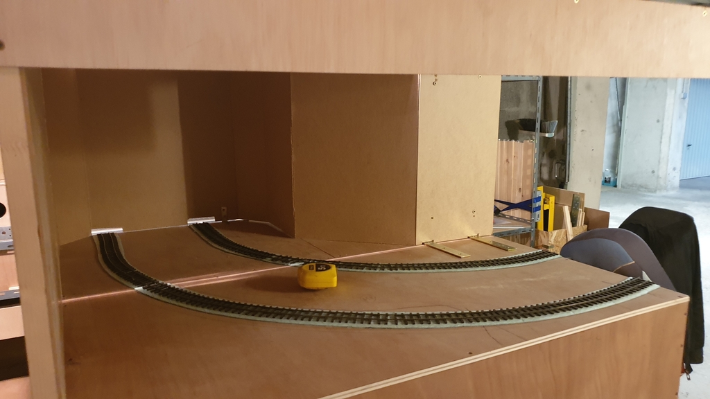

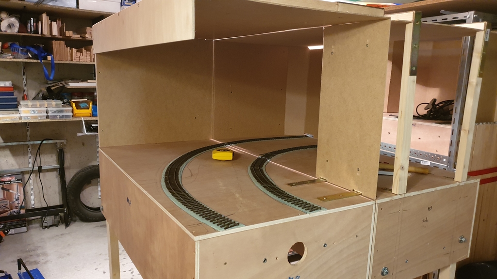

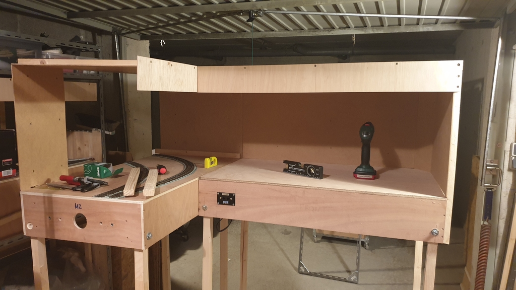

J’ai donc d’abord doté les fonds de modules d’un fond en MDF de 3 mm. Quand c’est droit tout va ! Au passage cela permet donc de procéder à l’ajustement des toitures, tâche qui faisait partie de la « todo list » après l’expo de Bussières.

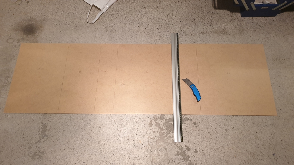

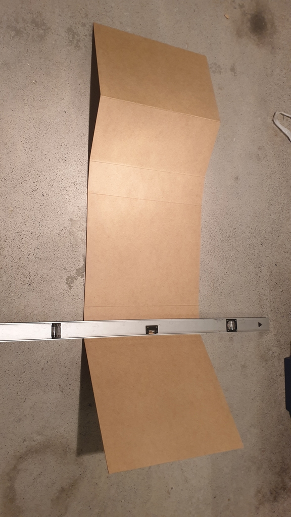

Pour les parties « courbes » des modules latéraux ça se corse. Après avoir défini les points de rupture du fond je reporte ceux-ci sur la plaque de MDF.
Puis je fais une incision à mi profondeur. Pas plus sinon cela fragilise le MDF et rend impossible l’opération suivante sans séparer les différentes parties.
Ensuite avec la règle bien plaquée je fais les pliures nécessaires pour obtenir le profil souhaité.
Ensuite le fond profilé est posé à sa place avec si besoin un renfort vertical pour bien le maintenir.
C’est donc une étape importante qui a été trop longtemps remise qui vient d’être accomplie.

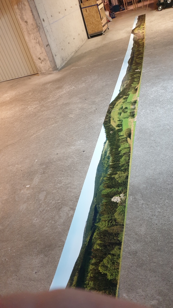

Une fois les panneaux prêts, reste à les revêtir d’un décor adéquat. L’option la plus simple est une peinture unie de couleur bleu-gris qui convient pour à peu près tout. A ce choix peut s’ajouter un décor simple au pochoir ou peint de manière plus précise. Enfin, si l’on dispose soi-même ou à portée de main du talent suffisant on peut envisager une jolie peinture de relief en accord avec les éléments du réseau. Mon niveau en dessin se situant à peu près au CM1 et un fond uni n’étant pas mon envie première j’ai donc choisi une autre option.
J’ai décidé de doter panneaux en MDF d’un fond de décor identique à celui du Fraggle Rock Lumber Co. Il s’agit d’une photo de paysage assez neutre mais très agréable qu’il a imprimé sur papier avec une imprimante spécifique utilisée pour faire des affiches.
D’autres décors auraient été possibles mais les fichiers exploitables ne sont pas courants ou payants. J’entends par exploitable une photo panoramique haute définition avec un éclairage neutre, sans ombres et pouvant être répété en « miroir continu » facilement. Le fond de décors de Bougnatman remplissait tous ces critères et mes recherches sur la toile ont été peu productives en matière exploitable. De plus ce fond de décor peut aussi bien convenir pour un réseau situé dans l’Oregon comme le Fraggle Rock, qu’a un réseau situé dans le Tennessee comme le mien. Mon choix s’est donc porté sur le même fichier.

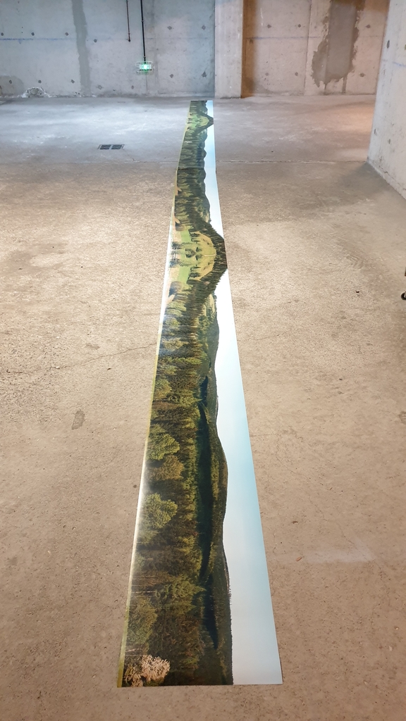

Reste à le faire imprimer. La solution la plus simple est le papier mais à vrai dire cela reste un matériau délicat et capricieux lors de la pose. Pour un prix 5% plus cher on peut obtenir une impression sur un vinyle finition matte du plus bel effet et plus pratique à mettre en œuvre. J’ai donc passé commande auprès d’un imprimeur local (mais appartenant à un groupe national) pour 11m de long sur 42.5 cm de hauteur. Le prix est de 390€ finition matte et retouches des joints d’image incluses. Cet investissement est un poil conséquent mais je pense que ça vaut le coup.
Le tout est livré en deux rouleaux continus de 10,5m.

Ah oui ! je me suis trompé; c'est deux rouleaux de 5,50m !! Embarassed Cela me permet de faire la précision suivante:
L'imprimeur utilise des rouleaux de 1m de large pour réaliser ce travail. Imprimer les 11m en continu aurait donc gâché et facturé la moitié de la largeur du rouleau.
En imprimant le décors (42.5cm de haut) en deux parties continues sur la largeur seuls 5,50m sont facturés au lieu de 11 !
