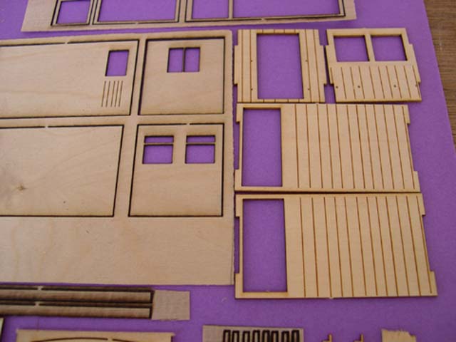

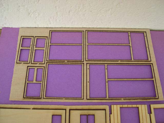

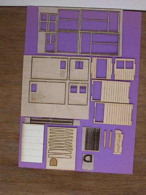

Ils se composent de contreplaqué de 0.4 mm, 0.8mm et 1.6 mm découpés au laser et de vitrage en rhodoïd ainsi que de mains montoires en laiton
avec une feuille de plasticard et des bandelettes pour la toiture( non visibles sur la photo).

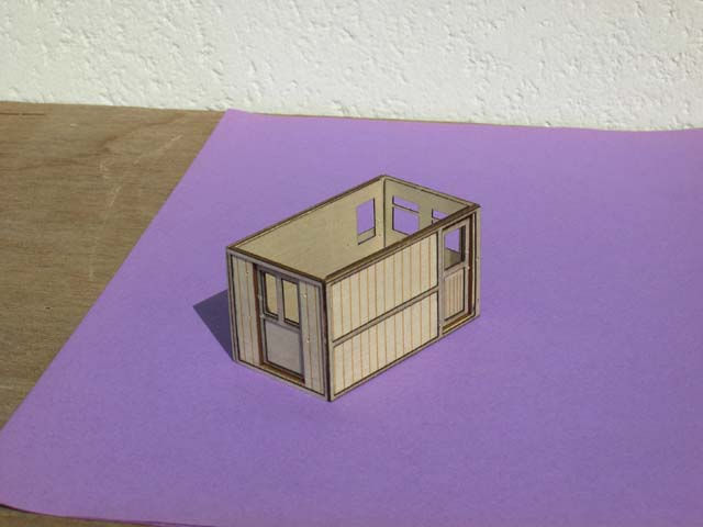

A droite le corps du locotracteur en 1.6 mm d'épaisseur et à gauche les portes et fenêtres en 0.8mm.
Les parements supérieurs de la caisse en 0.4mm ( très fragile).

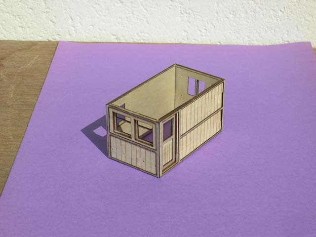

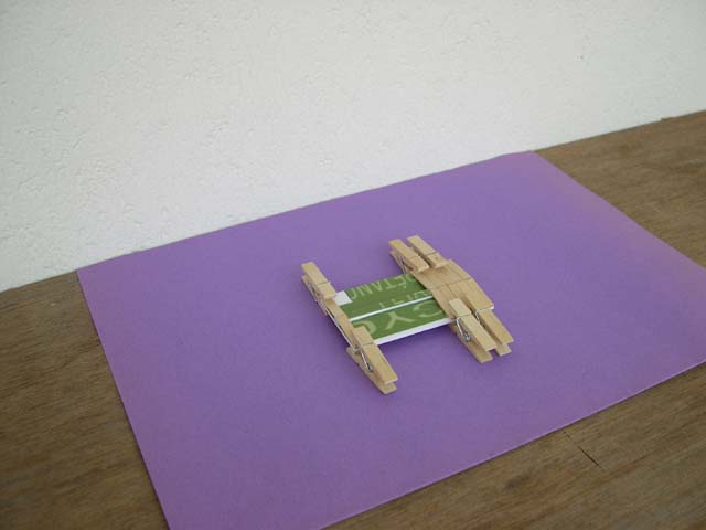

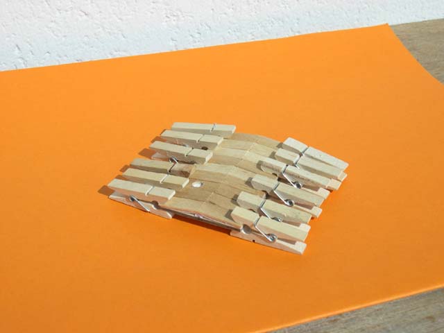

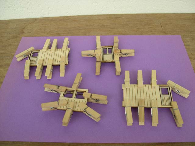

Le premier est monté avant décoration, collage à la colle à bois classique et serrage par des petites pinces à linge
des cloisons et portes et fenêtres.
Idem pour les parements supérieurs.
L'autre face.

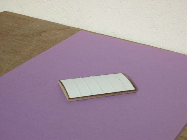

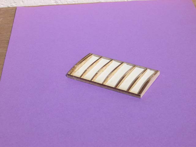

Le toit côté bois.
Collage de la toiture en plasticard avec ses bandelettes.

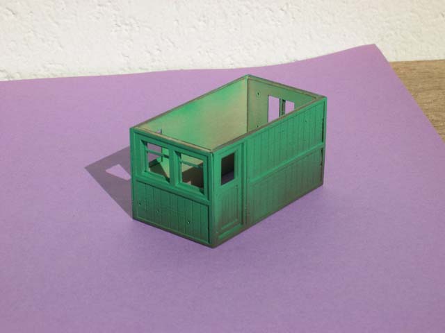

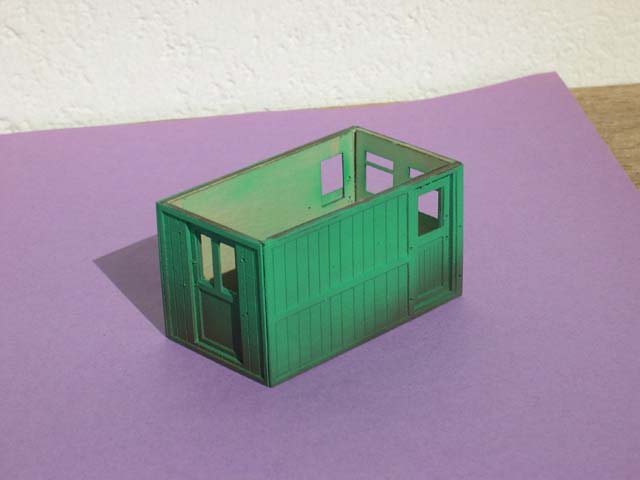

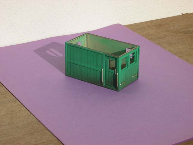

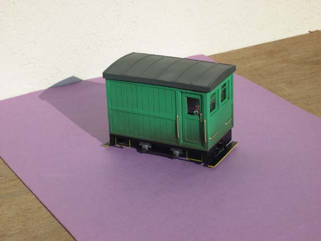

la suite, passage à la peinture, mélange de vert fret et sncf
et un voile de marron sur le bas de caisse.
L'autre côté.

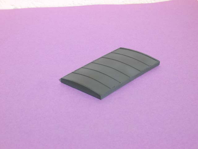

La toiture avec un mélange de gris.
La pose des mains courantes.
Premier positionnement sur un châssis moteur de Davenport.
Le kit est très agréable à monter, les ajustements sont impeccables et les découpes très fines.

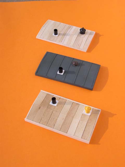

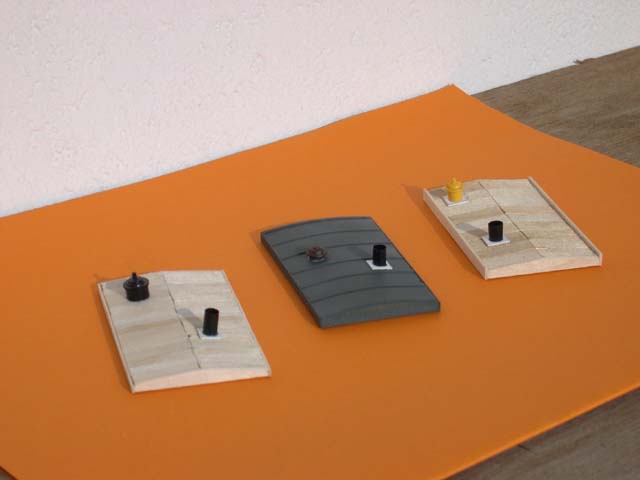

Comme j'ai deux autres modèles différents à monter, j'ai décidé de créer des toits différents.
Une base en forex avec une bande centrale pour la pente du toit.
Collage de plaque de bois issus de cagette à pain.
L'échappement du moteur ( une paille noire), un carré de carton pour couvre joint percé à la troulloteuse à feuille
et des restes de ma boite à brol( pièces en plastiques des locos Nestlé).
Les lattes de bois sont différentes en largeur sur les deux toits.

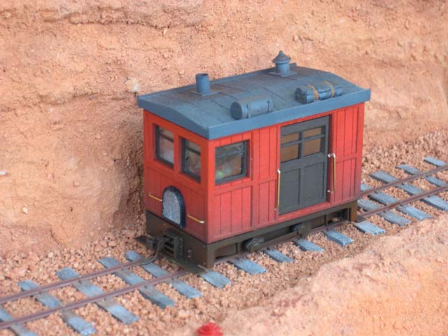

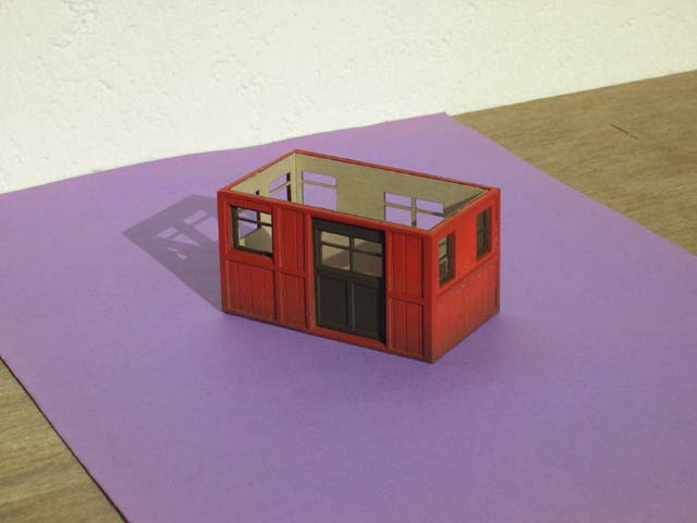

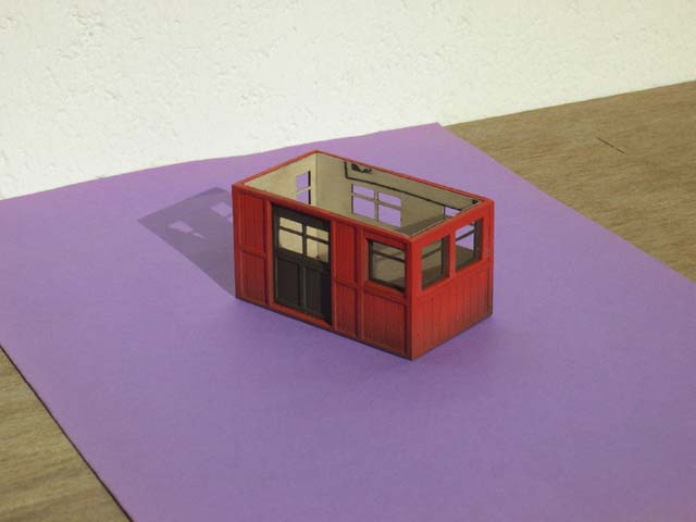

Pour le montage du deuxième, j'ai commencé par peindre les portes et fenêtres et la caisse avant le montage.
Un rouge autorail délavé et du marron wagon ancien pour le reste.
L'autre côté.

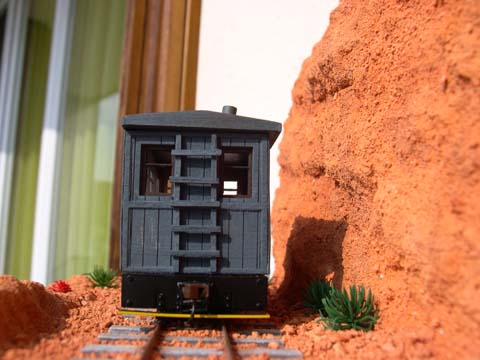

Pour l'arrière, j'ai confectionné une échelle en bois.
Une vue d'ensemble avec une des toitures.

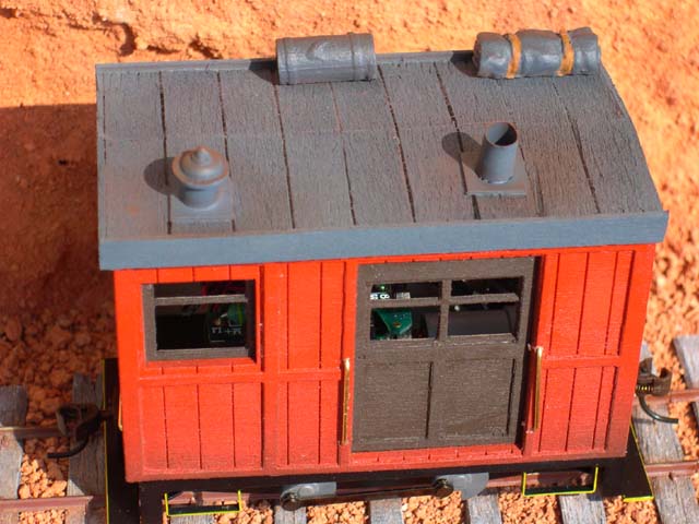

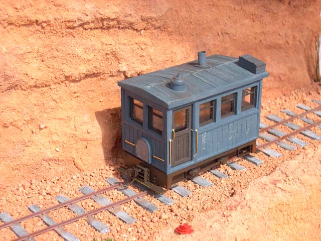

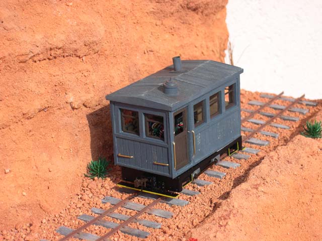

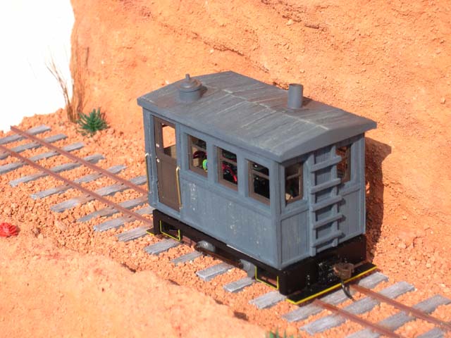

Montage du troisième, peinture préalable des portes et fenêtres en marron, peinture de la caisse mélange de gris wagon et bleu diesel.
La peinture une fois sèche est frottée avec du papier de verre très fin pour faire ressortir le blanc du bois.
Ajout d'une échelle en bois.
Le système de fixation sur le davenport, simple et pratique, il reprend ce que Bachmann fait.
Le rouge avec son radiateur et le châssis moteur Bachmann repeint( marron wagon ancien et rouille).
Le gris sur le même châssis. Comme je n'en possède qu'un pour le moment, l'éclairage sera installé ultérieurement.

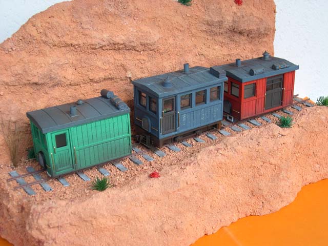

Les trois nouveaux pour mon réseau Craddon creek-craddon bay.
