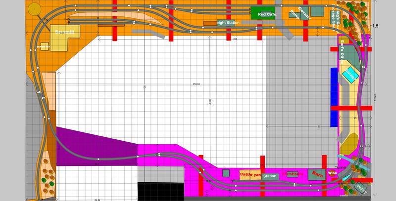

Il y a bien longtemps que je ne m'était plus manifesté, depuis qu'un jour de septembre 2010 on m'a diagnostiqué ce qu'on appelle pudiquement une maladie grave...
Par la suite, plus le temps, plus d'envie pour rien et en particulier le modélisme.
Aujourd'hui, cela va (temporairement?) mieux, les projets reprennent vie.
J'ai repris à zéro les projets de réseau pour finalement arriver à celui-ci.
Le Colorado et les Rocky Mountains sont l'inspiration première, mais j'ai voulu le garder suffisamment ouvert afin d'y faire circuler d'autres compagnies qui pourraient me plaire ultérieurement.
Les travaux ont démarrés début avril et avancent doucement au gré des traitements et de la forme du moment.
A Bientôt avec d'autres photos
Dominique

Tu comptes mettre des moteurs d'aiguille sous la table de roulement ou faire tout en commande manuelle ?
Quel logiciel de tracé as-tu utilisé ?
Bonjour Spike.
Je mettrai des moteurs Tortoise pour l'essentiel, sauf de part et d'autre de la partie mobile ou je mettrai des commandes manuelles sur la table par manque de place.
Le trace a été dessine avec Anyrail 3.0, et ensuite imprime a l'échelle 1:1 pour être transpose sur la table.

Avant de commencer la pose du Roadbed, je voulais m'assurer qu'un entrave de 3,6 cm dans les courbes est suffisant pour faire circuler des rames voyageur telles que le Zéphyr.
Votre avis ?
Merci
Votre avis ?
Merci
Dominique
Bonjour ,
l'important est de savoir le rayon de courbure que tu as...pour ma part ,pour mes courbes doubles mon entraxe ( de centre à centre de voie) est de 3,1 cm (comme pour les lignes droites) avec des rayons entre 36 et 50 cm . Cela passe avec des voitures voyageur Concor ou Rapido qui ont une longueur comprise entre 15 et 17 cm avec des attelages moyens.
Pour les rayons de courbure les plus serrés , j'ai qu'en même fait un test avant.

MessagePosté le: Jeu 28 Avr 2011 - 17:34    Sujet du message: [N] Mountain Valley RR Répondre en citant
Merci pour ces précisions.
Pou info, sur mon réseau, les rayons de courbure sont 30 et 34 cm.
A+
Dominique
Dominique
MessagePosté le: Jeu 28 Avr 2011 - 22:10    Sujet du message: [N] Mountain Valley RR Répondre en citant
A+
Dominique

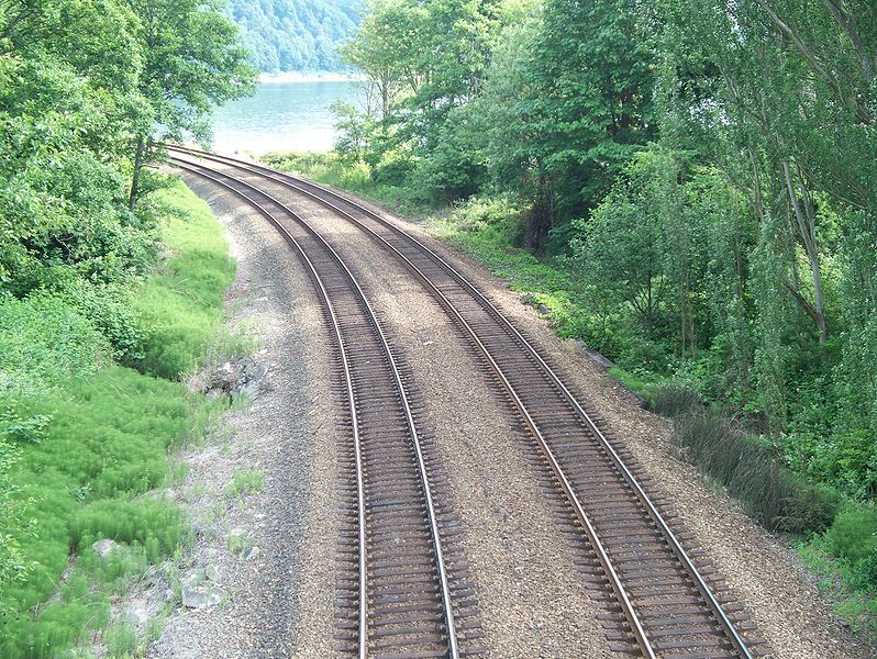

Avec des rayons comme cela , je doute qu'un convoi de voiture puisse en croiser un autre sans dommage avec 3.1cm d'entraxe ; ton choix de 3.6cm semble plus sage , mais comme je te l'ai déjà dit , fais un test avant de fixer les rails .En effet, avec l'entraxe que je pratique (3.1cm) dans les courbes que j'ai dessinées, le milieu des voitures se déportant déjà pas mal vers l'intérieur et les éxtrémité vers l'éxtérieur des courbes , quand 2 rames se croisent , "on s'en le vent dans les cheveux" ( expression de Ocata. ou Domi ? Je ne me souviens plus Embarassed ). J'ai regardé ton layout (plein de belles manoeuvres en perspéctive) avec attention et il me semble que tu puisses augmenter un peu les rayons de tes doubles voies sans trop désorganiser ce que tu as déjà dessiné pour donner plus de "souplesse et d'élégance"aux courbes ,donc de réalisme . Avec Anyrail , que j'ai utilisé aussi pour la conception de mon réseau , il te sera simple de simuler tout cela Arrow Arrow
Bon travail pour la suite Okay
PS / j'en suis à la pose des rails flextrack code 55 , j'ai un weekend de 3 jours et je pense bien avancer ; si j'ai le temps je prendrais quelques photos de 2 rames dans une courbe pour te montrer les distances entre chaque wagon.

MessagePosté le: Jeu 28 Avr 2011 - 22:38    Sujet du message: [N] Mountain Valley RR Répondre en citant
3,1 c est l entraxe pour les voie europe , mais il me semble qu au USA l entraxe est plus large que chez nous ( a verfier )
membre AFAN
A+ rene
MessagePosté le: Jeu 28 Avr 2011 - 22:59    Sujet du message: [N] Mountain Valley RR Répondre en citant
la distance de 3.1cm (peut être 3.2 ) m' a été donnée en mesurant l'entraxe sur un double girder bridge de Atlas en code 55 et par l'assemblage de 2 aiguillages 7# de même sens "en opposé" ( je ne sais pas si je me fais comprendre Embarassed ) . En fait c'est la géométrie des rails et aiguillages Atlas code 55 qui m'a fait utiliser cet entraxe (comme c'est from US , je n'ai pas douté) ; il est vrai que je n'ai pas vérifié les normes réelles . Enfin en tout cas avec 3.1 ou 3.2 cm je me rapproche du visuel de cette belle double courbe sur la east coast Arrow
MessagePosté le: Jeu 28 Avr 2011 - 23:00    Sujet du message: [N] Mountain Valley RR Répondre en citant
L'entraxe standard quand tu poses la voies Atlas donne 27 mm en ligne droite*.
Quand tu vois le Zéphyr se tortiller sur mes courbes de 420 mm de rayon, tu n'as pas envie de laisser seulement 31 ou 36 mm, un essai s'impose, il va y avoir de la casse.
* cote donnée par l'assemblage de deux aiguilles #7 en enfilade
MessagePosté le: Jeu 28 Avr 2011 - 23:44    Sujet du message: [N] Mountain Valley RR Répondre en citant
Je ne voudrais pas faire l'éfronté Mr. Green mais il me semble que l'entraxe ( milieu à milieu ) est compris entre 31 et 32 mm . Tu m'as mis le doute et je suis allé voir sur mon réseau et ensuite sur mon petit logiciel favorit ANYRAIL Arrow Arrow et je confirme pour moi l'entraxe est de la valeur que je donne Rolling Eyes Rolling Eyes Sur le sketch ci-dessous , j'ai mis une grille de 32mm Arrow
Avons nous un misunderstanding sur la définition de l'entraxe Question Question
Enfin en ce qui concerne des courbes serrées , je ne doute pas que cet entraxe soit plus élevé Wink
