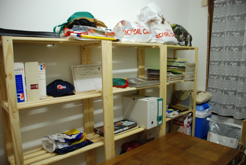

Messages: 24 006
MessagePosté le: Lun 11 Avr 2011 - 18:56    Sujet du message: [CONSTRUCTION RESEAU] Conseils pour réalisation d'un coffrage de module ?! Répondre en citant
C'est vrai aussi dans mon bled ... sauf qu'il n'y a plus de chariot d'erreurs depuis que le magasin a quadruplé sa surface de vente !
Par contre, on y trouve régulièrement des étagères de 165x65x30 à 9.90 brouzoufs
Messages: 9 288
MessagePosté le: Lun 11 Avr 2011 - 22:52    Sujet du message: [CONSTRUCTION RESEAU] Conseils pour réalisation d'un coffrage de module ?! Répondre en citant
par contre le coup des etagères je suis pas sur que ça convienne à Byblos:
165x65x30, 30mm c'est carrement épais et donc lourd surtout si c'est de l aglo.
Messages: 24 006
MessagePosté le: Lun 11 Avr 2011 - 23:13    Sujet du message: [CONSTRUCTION RESEAU] Conseils pour réalisation d'un coffrage de module ?! Répondre en citant
Ce sont les dimensions en centimètres !
Les voici lors de la réorganisation de mon cagibi
Messages: 9 288
MessagePosté le: Mar 12 Avr 2011 - 06:13    Sujet du message: [CONSTRUCTION RESEAU] Conseils pour réalisation d'un coffrage de module ?! Répondre en citant
bon faut que j'arrete de travailler la nuit moi Mr. Green
j'avais lu de travers avec les yeux à moitié fermé du coup j'avais pas vu ça comme ça.
les étagères auxquelle tu pense c'est bien leger et pas cher
